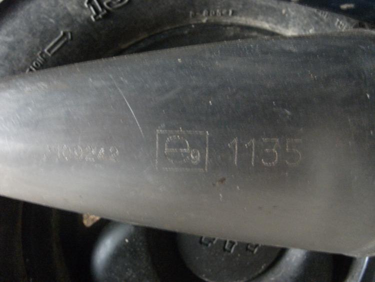

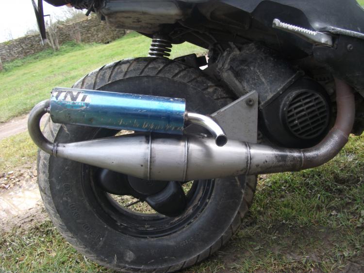

kizouille Posté(e) le 11 avril 2013 Signaler Posté(e) le 11 avril 2013 salut toule monde :D voilà je posede un trekker métal x, configuration : pot technigaz, cartouche TNT carburateur 12 gicleur 80 Baa prépa variateur origine débrider ( auqu'un gain de vitesse :( ) galets 6.3 ( quands je met 6.3g ou même 8g ses EXACTEMENT pariel ! problème ? ) embrayage origine ressort pousse origine ressort embrayage origine ( mais jjai un jeux de ressort malossi blanc/jaune/noir) Vitesse maxs 55kmh environ voilà , je voulais savoir quesque je pourrait faire pour aller plus vite , sachant que débride variateur ma rien gagner et pot me donne rien aussi :( je pencais acheter un carburateur 17.5 , puis mettre un variateur top perf nardo avec courroie... mais est que sa pourrait me faire gagner de la pointe ? sachant que j'ai pas un gros budget :( PHOTO du pot parce que je suis pas sur de la marque ses pas ecrit dessus

kizouille
configuration :
Baa prépa
embrayage origine
