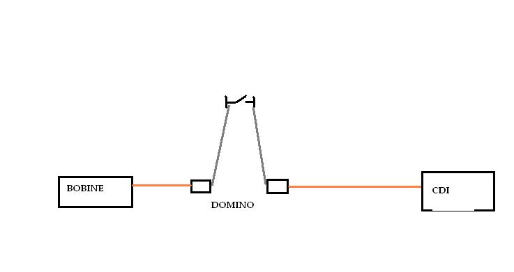

0 JSP SCOOTER (tom67) Posté(e) le 13 avril 2013 Signaler Posté(e) le 13 avril 2013 il faut mettre le coupe circuit entre le câble orange, tu le coupe et met le coupe circuit entre (pas à la masse) sinon tu peux le mettre avant le cdi, sur le câble rouge/blanc qui vient de l'allumage
0 spiritrace Posté(e) le 13 avril 2013 Auteur Signaler Posté(e) le 13 avril 2013 Ok donc est ce que comme sa sa marcherais correctement ?
0 JSP SCOOTER (tom67) Posté(e) le 13 avril 2013 Signaler Posté(e) le 13 avril 2013 (modifié) non, attends Modifié le 13 avril 2013 par tom67
0 spiritrace Posté(e) le 13 avril 2013 Auteur Signaler Posté(e) le 13 avril 2013 (modifié) Je ne comprend pas ton schema :/ En gros il faut 2 dominos ? Et ça me fait chier de coupé le fil orange ... Sa marche si je fais le même schema avec le fil rouge blanc de l'allumage ? Modifié le 13 avril 2013 par AZELAI A.I

0 Julien_returns Posté(e) le 14 avril 2013 Signaler Posté(e) le 14 avril 2013 Enfin quelqu'un a compris :) mdr pourtant c'était bien simple. Je suis pas d'accord, si on considère ce qui est dit plus haut, ça voudrait dire que les interrupteurs sont polarisés.... Tom a raison le coupe circuit se monte bien entre la bobine ( fil orange ) et le CDI.
