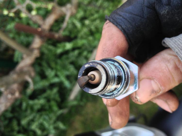

Bara92 Posté(e) le 14 avril 2013 Signaler Posté(e) le 14 avril 2013 Bonjour Alors pour commencer description de mon Runner ( acheté d occasion y'a 3mois ) Origine débridé - variateur origine galets 4,3g -ressort poussé blanc usé - embrayage origine ressorts jaune - et depuis peu yas r ( j avais un vieux sito ) Alors je vous explique, il galerai au départ à cause du filtre à air je l ai changé par une red sponge après ça allait mieux.puis g vérifier la variation changer les galets et ça allait Peu de temps après il recommençait à déconner, comme j y pensai et que tt le monde me conseillait de prendre un pot g pris un yas r. Et depuis je me tape avec mon carburateur et ma bougie lol Et pour résumer ma bougie est toujours blanche de 70 à 85 ( Gp ) ou la elle devient toute noire toute mouillé La ou ça roule plus ou moins c kan je suis en 75 78 80 82 j'ai laissé le 75 pour l instant car g l impression d'être trop riche même si ma bougie reste blanche grisâtre Mon scooter galère pour démarrer maintenant il tient plus le ralenti mm visse à fond il peut caler aux feux si j accélère pas.et jgalere grave à monter ds les tours pke si j'reste dans l angle il perds ses tours min ms si j'atteinds les 7000trs/min et plus ou moins les 55-60 la il se lance comme il devrait juska plus de 85 Voilà je vous confiance maintenant je pense pas avoir de prise d air au passage Je sais que je dois changer mon ressort de poussé mais c'est surtout le carburateur je pense mais j aimerais avoir Avis car piaggio jconnais pas j y ai pas vraiment touché je connais plus nitro Je suis à 10000km et jpense osi à refaire les segments ou le piston ou prendre le 50 malossi fonte Voili voilou Bonne lecture et merci de votre attention

Bara92 Posté(e) le 14 avril 2013 Auteur Signaler Posté(e) le 14 avril 2013 Mon fil haute tension s est cassé en voulant le dévisser ms c'est bon j'ai mis l iridium et il démarre mieux déjà mardi je prends une BR9ES parce que demain c'est fermé.la jv testé avec un gicleur 72 pour voir.lancien proprio avait coupé la petite tige a l arrière de la BAA j hésite a l enlever complètement pour voir ce que ça donne.. En tous cas merci pour ton aide mec a meuf

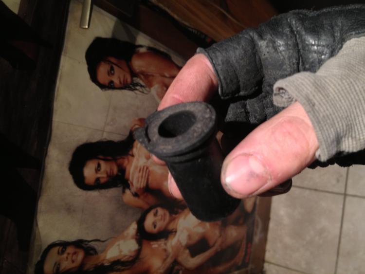

Bara92 Posté(e) le 14 avril 2013 Auteur Signaler Posté(e) le 14 avril 2013 Alors en fait j étais en GP 78 g mi le 75 et enlevé le petit tuyau derrière la BAA.mn scoot est parti direct g gagne en accélération reprise et pointe gt déjà a 102 en légère descente quand j'ai coupé les gazs.parcontre en revenant il a recommencé a bugué mais Ct minime comparé a avant.ma bougie iridium s est coloré en moins de 3km en marron clair d un côté blanc de l autre.en gros g l impression d'être pauvre avec symptome riche mn scoot a du mal a démarrer j'ai la vis de ralenti serré a fon et la vis d air desseré a 1 tr 3/4.en tt cas j y suis presque..
