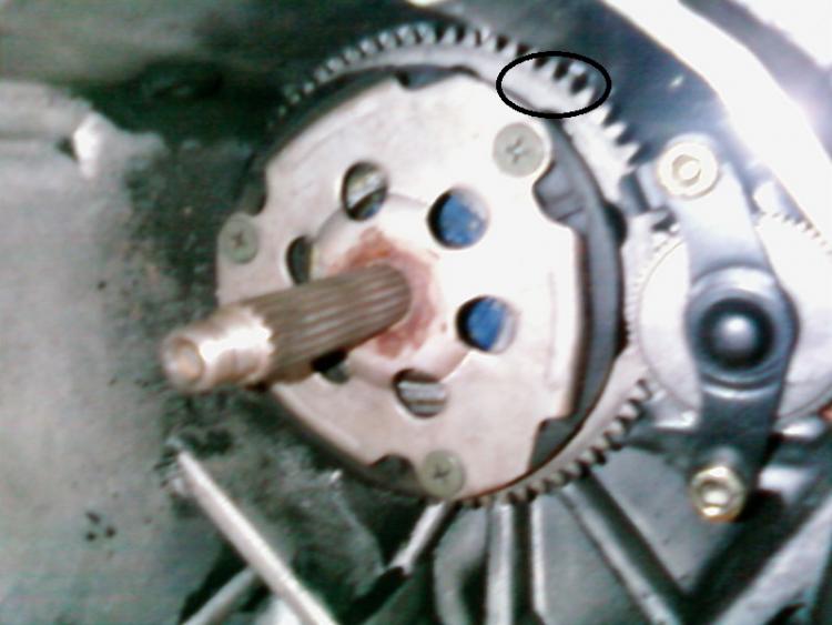

thetirem Posté(e) le 15 avril 2013 Signaler Posté(e) le 15 avril 2013 Salut a tous Un ami vient d'acheter un nitro d'occasion , mais on a un problème On entend un tremblement dans le carter moteur donc j'ai démonter de carter a kick et j'ai vu que c'est cette "poulie" qui tremble cela est t-il arriver a quelqu'un , j'ai pas envie de faire une fausse manip .. MERCI :)
0 JSP SCOOTER (tom67) Posté(e) le 15 avril 2013 Signaler Posté(e) le 15 avril 2013 oui c'est normal qu'elle bouge (tremble), après elle coulisse sur une grande cage à aiguille que tu peux remplacer à la limite.. et sur l'entraineur (qu'on voit en 1er sur la photo) il y a 3 espèces de petits rouleaux à l'intérieur avec les petits ressort (genre ressort de briquet) regarde si ces 3 rouleaux sont présent.
0 thetirem Posté(e) le 16 avril 2013 Auteur Signaler Posté(e) le 16 avril 2013 Non enfete c'étais la courroie qui était morte , on a changé sa ! Merci a toi
0 JSP SCOOTER (tom67) Posté(e) le 16 avril 2013 Signaler Posté(e) le 16 avril 2013 Non enfete c'étais la courroie qui était morte , on a changé sa ! Merci a toi LOL, c'est bien ce que je disai ^^ c'est normal qu'elle bouge
