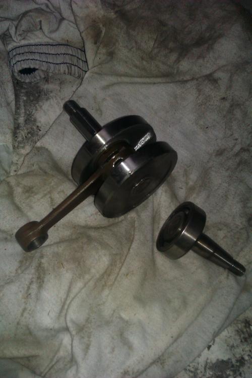

oui si tu veux pas te retrouver avec sa =
non mais celui là est un origine am6 qui a roulé 10 000 km sur du 70 sport (mon frère )   :D2
mais sache que l'origine est meilleur que le carenzi
Modifié par tom67
