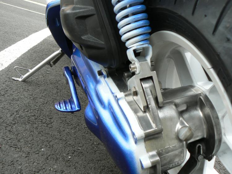

Franklin Posté(e) le 26 mai 2013 Auteur Signaler Posté(e) le 26 mai 2013 Bon même si sa intéresse pas grand monde, aujourd'hui 1er décapage du Bm.
spitro62 Posté(e) le 26 mai 2013 Signaler Posté(e) le 26 mai 2013 tu la décaper avec quoi pour le revoir comme sa , car je veux refaire le mien, j'ai nettoyer a l'essence mais ça a du mal à partir toute la merde dessus
Franklin Posté(e) le 26 mai 2013 Auteur Signaler Posté(e) le 26 mai 2013 tu la décaper avec quoi pour le revoir comme sa , car je veux refaire le mien, j'ai nettoyer a l'essence mais ça a du mal à partir toute la merde dessus D'abord nettoyer à l’essence, puis ensuite tu prend une brosse métallique à poils long en embout de perceuse, et voilà.
spitro62 Posté(e) le 26 mai 2013 Signaler Posté(e) le 26 mai 2013 ok, bas j'ai des brosse comme tu dit mais j'ai pas oser le faire avec sa de peur de niquer et de marquer le carter plutot qu'autre chose, merci du conseille ;)
Franklin Posté(e) le 26 mai 2013 Auteur Signaler Posté(e) le 26 mai 2013 Je repasserais une couche avec un poil un peu plus dur, puis un coup de belgum et sa sera bon.
spitro62 Posté(e) le 26 mai 2013 Signaler Posté(e) le 26 mai 2013 clair que ça fait propre, c'est le rendu que je recherche, sa tombe bien que tu soit en train de le faire ça va m'aider pour faire le mien demain
Flo-Rian Posté(e) le 26 mai 2013 Signaler Posté(e) le 26 mai 2013 Bien jouer, je pense faire pareil pour mon carter d'allumage, j'esiter a le faire a la brosse métallique mes la sa rend bien :p
JSP SCOOTER (tom67) Posté(e) le 26 mai 2013 Signaler Posté(e) le 26 mai 2013 oui tu peux repasser avec une autre brosse, moi sa avais donné sa (sans belgom) =
Franklin Posté(e) le 26 mai 2013 Auteur Signaler Posté(e) le 26 mai 2013 Par contre moi j'ai des tâches (d'oxydation je pense ...) qui ne partirons pas je pense.
