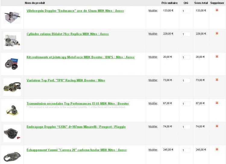

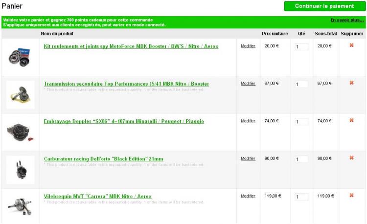

Voilà=
Avec le carburateur 21 DO BE ça fait 931€
manque juste le Cdi
http://www.maxiscoot.com/Dell'Orto-carburateur-racing-black-edition-21mm.html
t'as le pack = variateur + poulie ventilée + courroie top perf    :cool2:

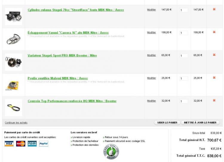

D'accord merci beaucoup!  :)
j'ai édité au dessus
tu devrai toucher les 120 voiture avec cette configuration voir plus

Non mais le 70 bidalot réplica va me revenir trop cher..  :(  je vais partir sur un kit 50 ou 70 pas trop puissant..  :)
Pourrais tu me dire quel kit pourrait donc me convenir ?
je viens de te faire une new configuration au dessus
si tu veux que sa revienne moins cher prends le pack top perf avec variateur + poulie + courroie au lieu de tout séparé
Modifié par tom67
Salut tout le monde, un peu de nouveau, je pense m'orienter vers le Stage6 street race ou un kit 50 alu mais je ne sais pas lequel. Quelqu'un peu me dire quels kits 50 alu sont puissants et résistants ? :)
un bon 50 alu est plus cher que le street race, comme le MHR, polini évo, bidalot, puis metrakit et stage6
et pour faire tourner un 50 racing à fond, faut aussi un carburateur 21 et un allumage
autant rester sur le street race ( ou 70 alu pour le même prix qu'un 50 alu)
