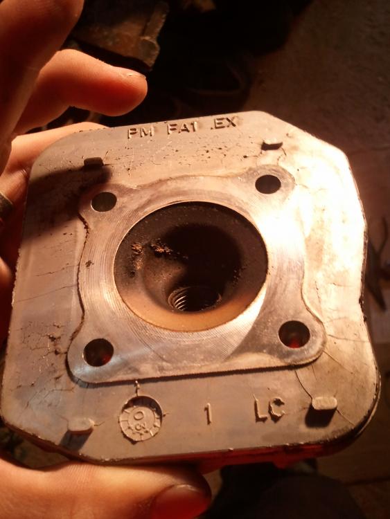

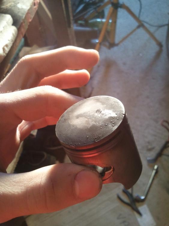

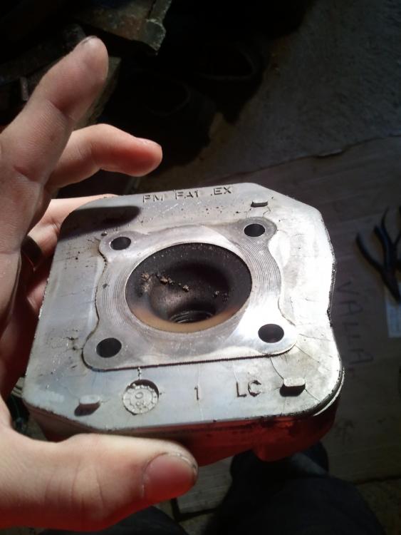

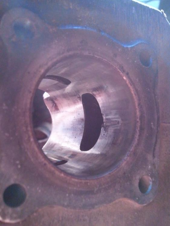

Mais un petit detail : Lors d'un serrage, toujours identifier la cause avant de faire quoi que ce soit !

D'après vous qu'elle est la cause du serrage..? Voici des photos du piston, cylindre, culasse et bougie :
