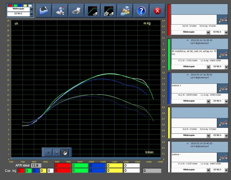

Bubulle Posté(e) le 14 mars 2014 Auteur Signaler Posté(e) le 14 mars 2014 Une courbe de plus: celle de mon moteur !
guillaume73 Posté(e) le 14 mars 2014 Signaler Posté(e) le 14 mars 2014 Plus de 17 cv, on est pas mal là ^^. Ta mesure tu la prise à la roue ou au vilebrequin ??
Bubulle Posté(e) le 15 mars 2014 Auteur Signaler Posté(e) le 15 mars 2014 Au vilebrequin avec un bordel qui te calcule les pertes ( pas tres fiable mais bon ) Il y a quelques details qui me feraient grappiller les cv mais 15 cv à la roue en all days c'est plus que suffisant, j'en connais pas un autre qui pourrai se vanter de tirer 15 poney sur une 50 all days ^^
