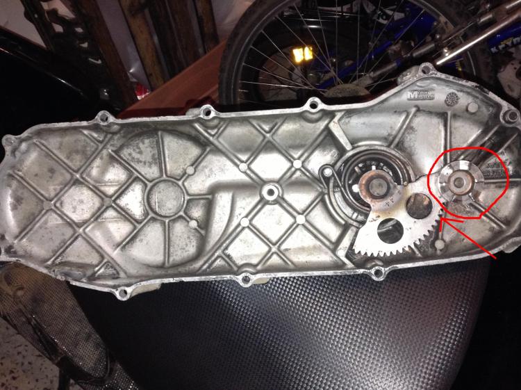

NaTiiKzXLVIII Posté(e) le 26 juin 2013 Auteur Signaler Partager Posté(e) le 26 juin 2013 La pièce entouré en rouge s'enlève souvent quand j'enlève le carter, est-ce normal ? -----------https://www.youtube.com/watch?v=CLHGM-JvFE4 (Vidéo quand je kick, on entend pas dans la vidéo, mais quand je kick, il fait un bruit comme si il voulait démarré, mais il démarre pas, mais le kick fait un bruit de fou.. Sa pourrait avoir quelque choses en rapport ?)https://www.youtube.com/watch?v=UdxUIpBCxf8 (Pour montrer qu'il y'a encore de la compression au kick, vu qu'il est normal à kické) ----------- Désolé de ne pas avoir répondu plus tôt, je n'avais pas le temps de me connecté. ><" Lien vers le commentaire Partager sur d’autres sites More sharing options...
patou80 Posté(e) le 26 juin 2013 Signaler Partager Posté(e) le 26 juin 2013 oui c'est normal , c'est cette piéce qui accroche tout ta variation pour démarré . ton kick ne reviens pas tout seul deux raisons .. 1-) le kick glisse sur l'axe 2-) le ressort du kick s'est retiré . 3-) le truc que tu as entouré en rouge , as une fixation ( il y a une sorte de manche ) qui se mets dans le trou , peut être que tu l'a mal remonté .. Lien vers le commentaire Partager sur d’autres sites More sharing options...
NaTiiKzXLVIII Posté(e) le 26 juin 2013 Auteur Signaler Partager Posté(e) le 26 juin 2013 oui c'est normal , c'est cette piéce qui accroche tout ta variation pour démarré . ton kick ne reviens pas tout seul deux raisons .. 1-) le kick glisse sur l'axe 2-) le ressort du kick s'est retiré . 3-) le truc que tu as entouré en rouge , as une fixation ( il y a une sorte de manche ) qui se mets dans le trou , peut être que tu l'a mal remonté .. 1) Il y'a moyen.. 2) Non, il est bien mit & ne bouge pas 3) Je le met dans le trou, bien monté, mais le kick ne revient toujours pas.. J'ai démonté ma bougie avec un ami & nous avons vu que la bougie ne recevait pas d'essence. Y'a t-il moyen que ce soit à cause que la carburateur soit dégueulasse ? Car je ne l'ai pas lâvé & je l'ai depuis fin novembre.. Lien vers le commentaire Partager sur d’autres sites More sharing options...
JSP SCOOTER (tom67) Posté(e) le 26 juin 2013 Signaler Partager Posté(e) le 26 juin 2013 (modifié) pour que ton kik remonte, il faut mettre de la graisse ICI (flèche rouge)= Modifié le 26 juin 2013 par tom67 1 Lien vers le commentaire Partager sur d’autres sites More sharing options...
NaTiiKzXLVIII Posté(e) le 26 juin 2013 Auteur Signaler Partager Posté(e) le 26 juin 2013 pour que ton kik remonte, il faut mettre de la graisse ICI (flèche rouge)= 661462IMG0933.jpg D'accord merci ! :) Lien vers le commentaire Partager sur d’autres sites More sharing options...
