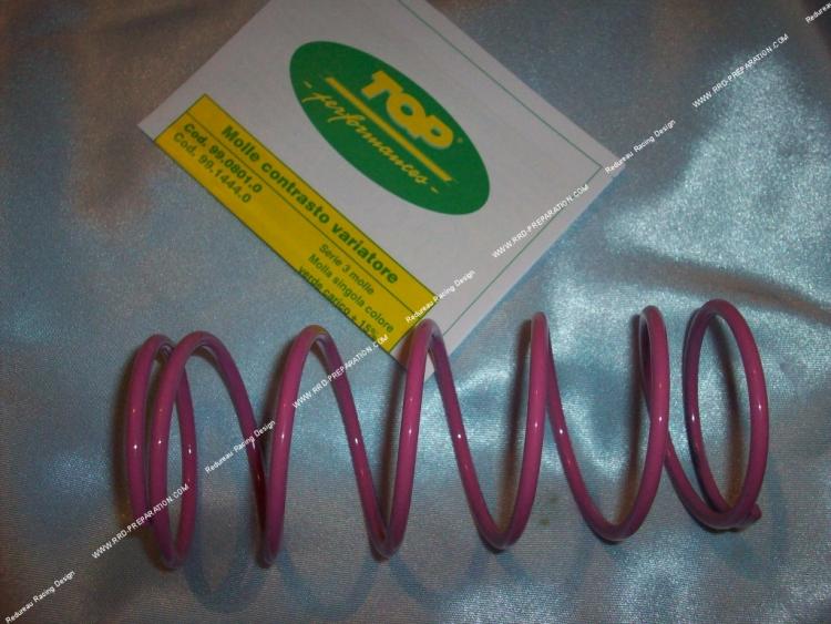

mon pot est débrider déjà si j'ai bien vu , j'ai pas le variateur d'origine c'est donc déjà débrider , il ne reste qu'une rondelle . Je ne cherche pas a monter des masse mais qu'il soit bien régler donc le kit 50 type orgine pas la peine ;) pour les galet je viens de les changer j'ai remis les même qu'avant :/ ça me fait chier c'est 13€ x) , en ressort de poussée j'ai un rose je vais voir quelle marque cela peut être , la courroie a environ 7000km mais elle est encore neuf je l'est déjà verifier , pour les ressort d'embreage des que je démonte je te dit quelle couleur y sont.
