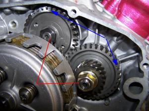

Bubulle Posté(e) le 11 juin 2013 Signaler Posté(e) le 11 juin 2013 Salut, tout d'abord vérifie tout ce qui est facile à vérifier à savoir tout ce qui pourrai vibrer pour un rien comme pour les attaches du pot par exemple. Mais ton problème laisse penser à un mauvais équilibrage, tu aurai put abîmer l'arbre d'équilibrage ou bien la portée des roulements, j'espère au moins que tu ne t'es pas trompé de roulements ... Mais ce que je pense être l'hypothèse la plus plausible c'est que tu n'as pas recalé l'arbre d'équilibrage. En gros sur ton pignon de vilebrequin tu as une petit point, de même pour le pignon d'équilibrage qui viens se placer accouplé avec le pignon de vilebrequin mais il ne faut pas le placer n'importe comment: il faut le placer en fonction des deux points de ces pignons, tu dois aligner les deux pignons sinon tu sera très mal équilibré donc tu aura des vibrations affreuses ;)

Error.ID Posté(e) le 11 juin 2013 Signaler Posté(e) le 11 juin 2013 Sur le pignon d'arbre d'equilibrage tu as 2 points, et sur celui de sortie de vilebrequin tu en a 1, tu dois placer celui ci entre les 2 autres c'est tout ;)
Bubulle Posté(e) le 11 juin 2013 Signaler Posté(e) le 11 juin 2013 Ca doit-être ça car je savais pas qu'il fallait faire une manipulation de ce genre. Si j'ai bien compris il y a genre une marque sur le pignon de vilebrequin et une sur le pignon l'arbre d'équilibrage et il faut placé ces deux points côte à côte afin que cela soit équilibré ? (Désolé si je ne m'exprime pas très clairement mais j'y connais pas grand chose en moteur am6). Mais je comprends pas car au départ elle vibrait pas ou alors pas assez pour que je le ressente ! C'est ça, les deux points doivent se toucher à un moment, dis comme ça ça à l'air compliqué à comprendre mais quand tu vas démonter tu vas comprendre de suite ^^ Tu as de la chance j'ai trouvé une photo sur crazymoto qui illustre très bien ce que j'essayait laborieusement de t'expliquer: C'est vrai que c'est étrange que au départ ça ne vibrait pas mais bon, si tu n'as pas fait cette manipulation ne te pose pas de question et remets ça en place :) 1
