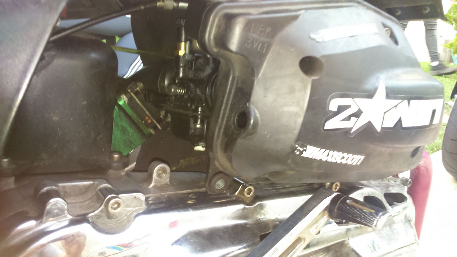

flostunt76 Posté(e) le 14 juin 2016 Auteur Signaler Posté(e) le 14 juin 2016 il y a 10 heures, Leesion a dit : Je vais suivre sur fb alors. tu mets plu de photo ici???? Ba le scoot bouge pas trop donc voilà met t'inquiète la je v mettre plus de photo 1

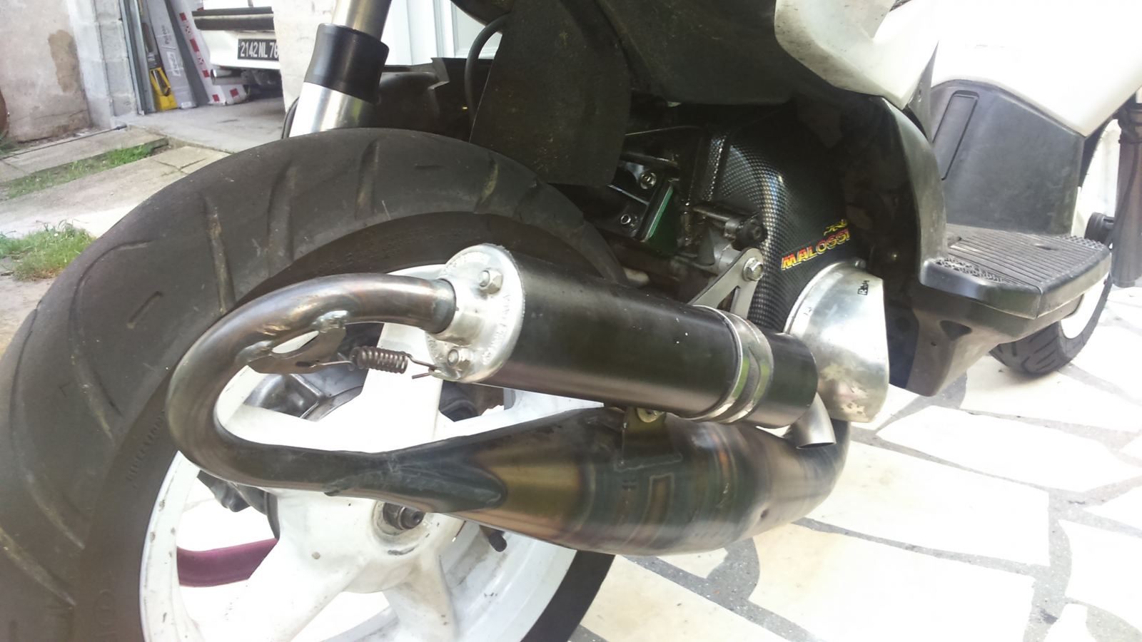

flostunt76 Posté(e) le 20 juin 2016 Auteur Signaler Posté(e) le 20 juin 2016 Slt tout le monde Bon sayer le most et de retour sur le stunt sa M avait tellement manquer cette puissance bon la j'ai inpeu de réglage à faire mais bon hâte de monter le mvt dd photo et vidéo Snapchat-2109473052233065531.mp4Snapchat-8591716172216287885.mp4 3
