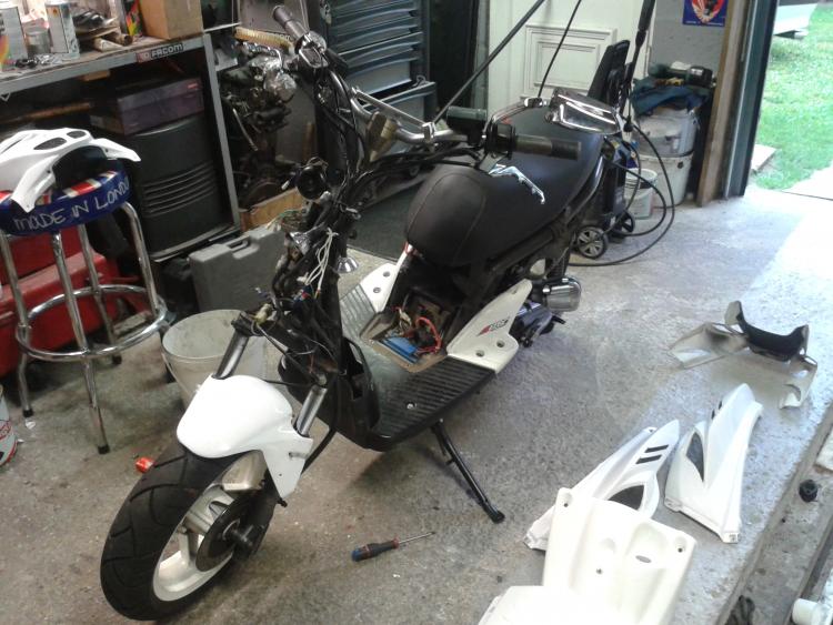

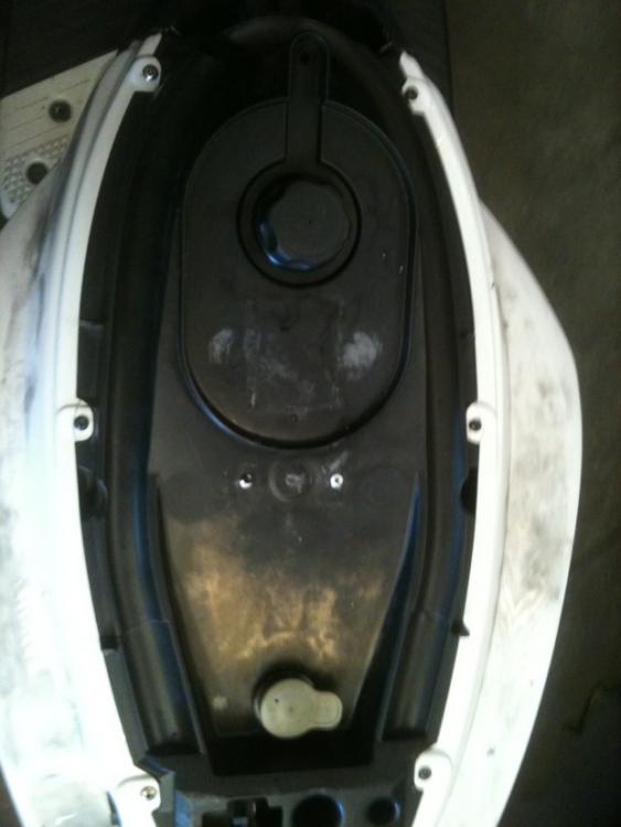

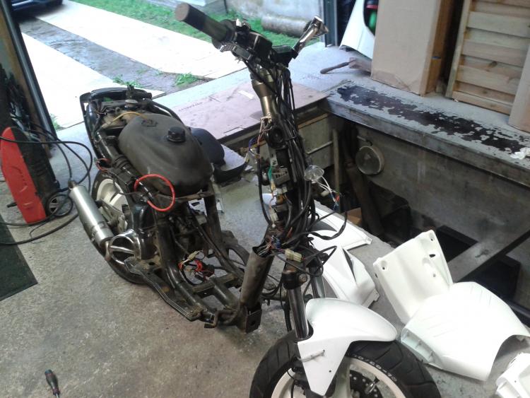

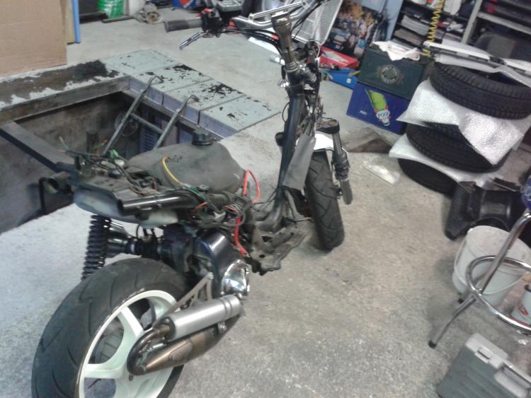

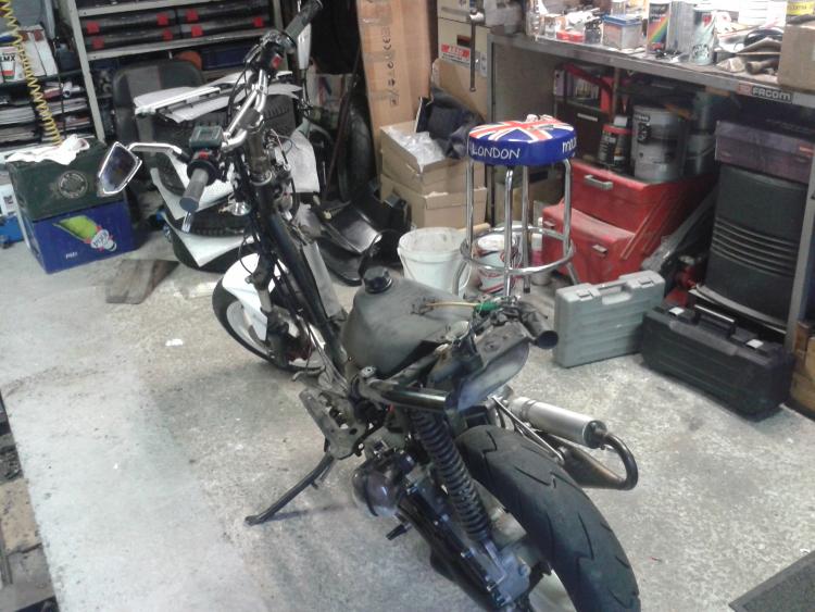

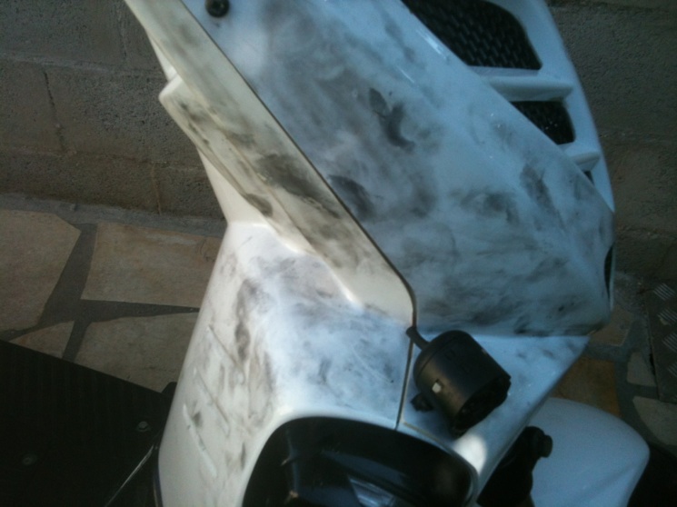

flostunt76 Posté(e) le 4 juillet 2014 Auteur Signaler Posté(e) le 4 juillet 2014 Bon hier j'ai était chercher le stunt a la fourrière mon père a du payer 180euro de sa poche donc il fesait un peu la geule mais sayer il est de retour dans mon garage voici quelque photo le noir sur les carénage c pour les enpreinte qui sont prelever
flostunt76 Posté(e) le 4 juillet 2014 Auteur Signaler Posté(e) le 4 juillet 2014 (modifié) Jen prendrai des mieux quand il sera lavé Modifié le 4 juillet 2014 par stunter76

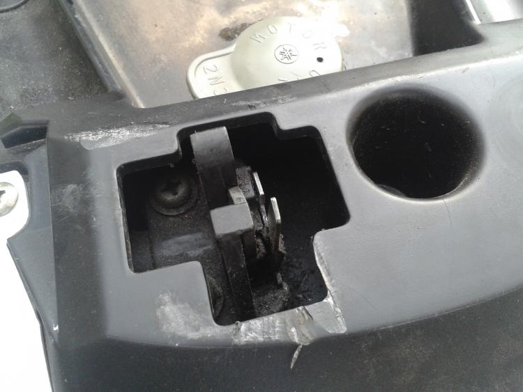

RyDeR_3.i Posté(e) le 4 juillet 2014 Signaler Posté(e) le 4 juillet 2014 c'est bien une partie du némane qu'on voit sur l'esthétique, oui? ils ont pas perdu temps pour le mettre en contact direct -_-

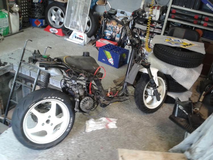

flostunt76 Posté(e) le 4 juillet 2014 Auteur Signaler Posté(e) le 4 juillet 2014 Voici quelques photos du stunt et des dégâts met il y a pas tout Et a mon avis le cylindre et en presserage ou un réglage carburateur et la faisceaux est a revoir car plus rien ne marche correctement car je peux vous dire qu il lon saigner le stunt
flostunt76 Posté(e) le 4 juillet 2014 Auteur Signaler Posté(e) le 4 juillet 2014 A oui et j'ai remis correctement le neiman et j'ai bien rebrancher les phare avant
NitroZ Posté(e) le 4 juillet 2014 Signaler Posté(e) le 4 juillet 2014 Ouai.. Et généralement avant de faire les con avant y font pas chauffer , y tire dedans a froid etc.. Donc a voir pour ton problème mais je suis pas tres confiant pour ton cylindre, un carburateur ça se déregle pas comme sa

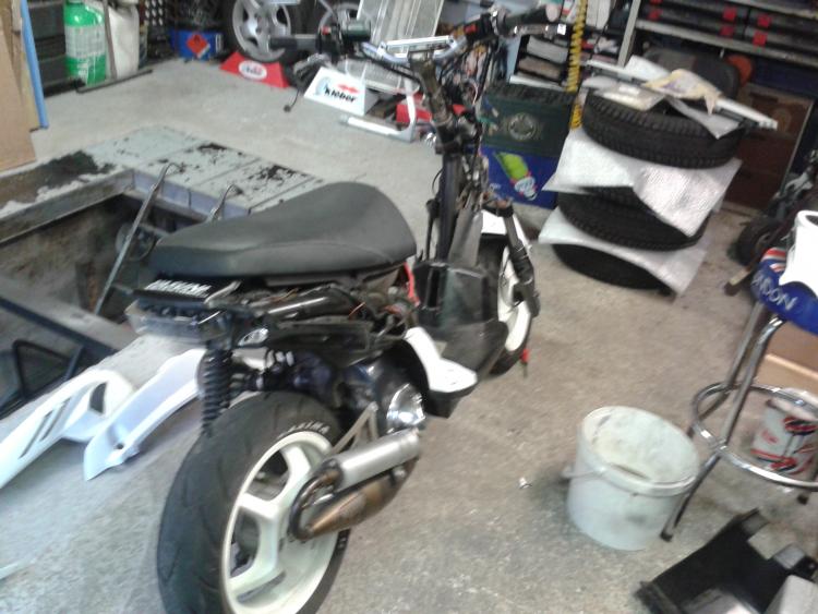

flostunt76 Posté(e) le 5 juillet 2014 Auteur Signaler Posté(e) le 5 juillet 2014 oh et puis merde je garde le stunt donc aujourd hui démontage de tous les carénage car faiscaux a regarder et tous les neiman a changer et lundi démontage du cilyndre pour voir si il y a rien a signaler 1

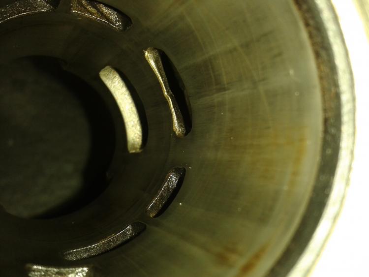

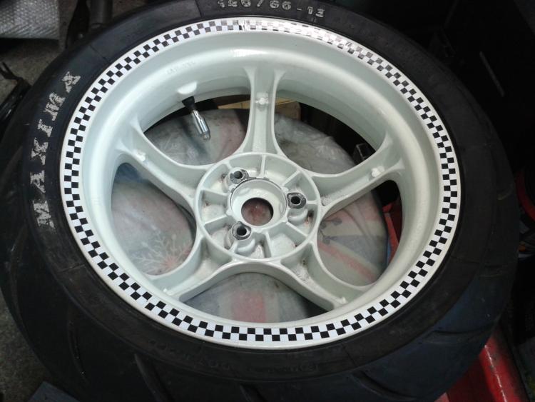

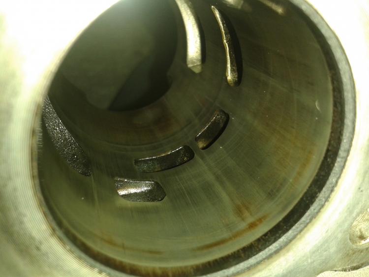

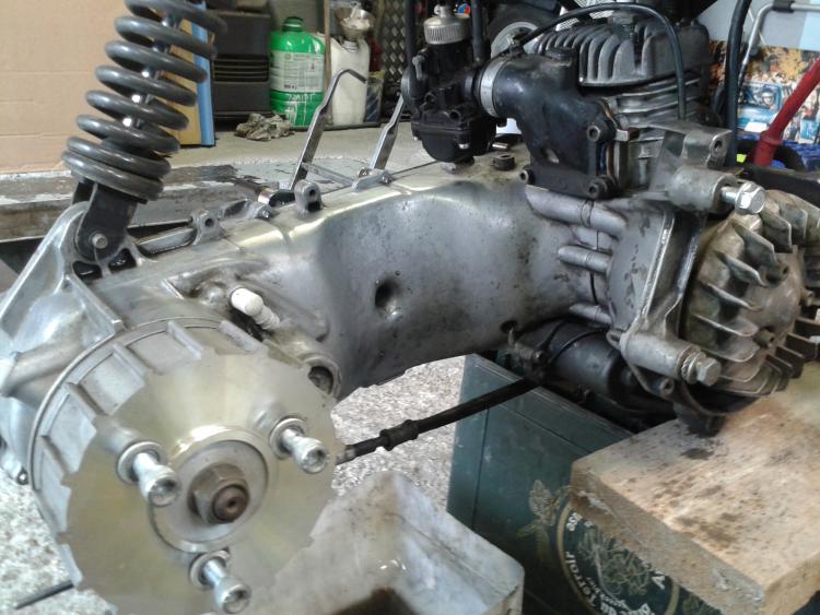

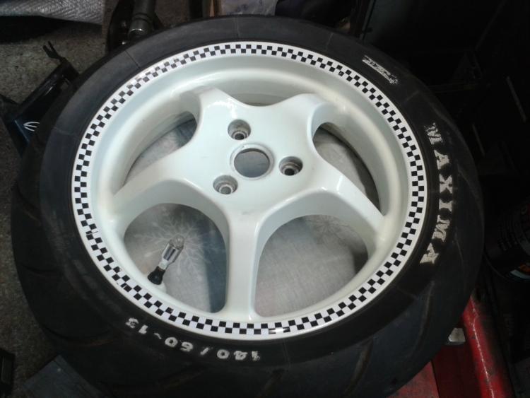

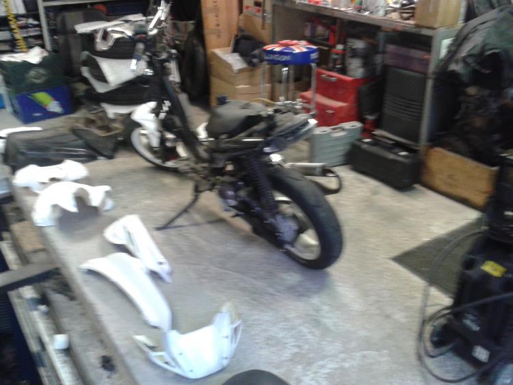

flostunt76 Posté(e) le 7 juillet 2014 Auteur Signaler Posté(e) le 7 juillet 2014 slt tout le monde bon le programme d aujourd hui a été : démontage cylindre piston néttoyage bas moteur liseret sur les roue et vérification du faisceaux démontage cylindre piston donc il ni il y a rien a signaler juste un peu surchauffé :@ néttoyage bas moteur et j'ai regarder la fissure du carter coter allumage elle grandis de plus en plus vivement que je recoive mon bas moteur :ouf: liseret sur les roue la galère a mètre :D et pour le faisceaux ba c le bordel photo demain donc demain je fais les liseret sur la roue avant je vais commander les neiman av ar néttoyer le cadre et refaire le faisceaux :cool2: a vos clavier :D
NitroZ Posté(e) le 7 juillet 2014 Signaler Posté(e) le 7 juillet 2014 Piston a vraiment mal au cul a ta place je le changerai !! Il es quand même bien rayer.. liseret j'aime pas :/
lapin Posté(e) le 7 juillet 2014 Signaler Posté(e) le 7 juillet 2014 J aime le lisseret Le piston a changer je suis comme le voisin du dessus Je passerai un coup de papier a poncer vite fait 1
mat881 Posté(e) le 7 juillet 2014 Signaler Posté(e) le 7 juillet 2014 slt tout le monde est ce que quelqu un c a combien on serre une culasse a la clé dynamo Je crois que c'est 1,2 / 1,4 daN (décaNewton) mais à confirmer, javais entendu ça dans des tutos ;)
RyDeR_3.i Posté(e) le 8 juillet 2014 Signaler Posté(e) le 8 juillet 2014 (modifié) J aime le lisseret Le piston a changer je suis comme le voisin du dessus Je passerai un coup de papier a poncer vite fait moi aussi j'aime bien, ça change perso :) aussi c'est vrai le piston à une vielle gueule, préférable de le changer effectivement! par contre personne n'a remarquer tu roulais avec la culasse monter à l'envers :o Modifié le 8 juillet 2014 par RyDeR_3.i 1
