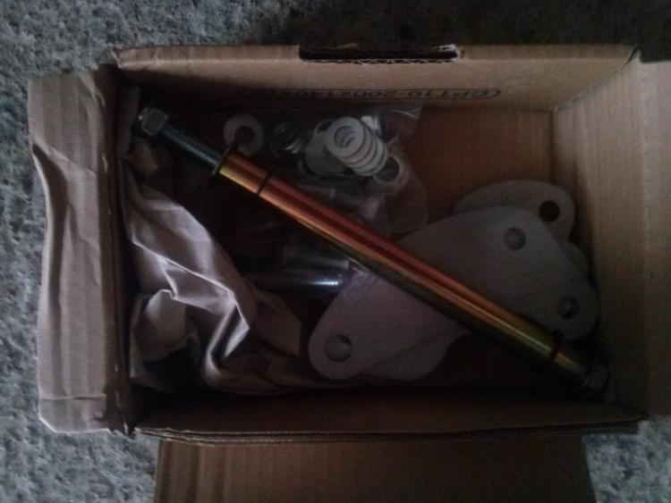

Flo-Rian Posté(e) le 1 juillet 2013 Auteur Signaler Posté(e) le 1 juillet 2013 Allez je balancerai les photo ce soir :) Ce matin j'ai reçu les patte moteur de soldier et franchement de la bonne cam !

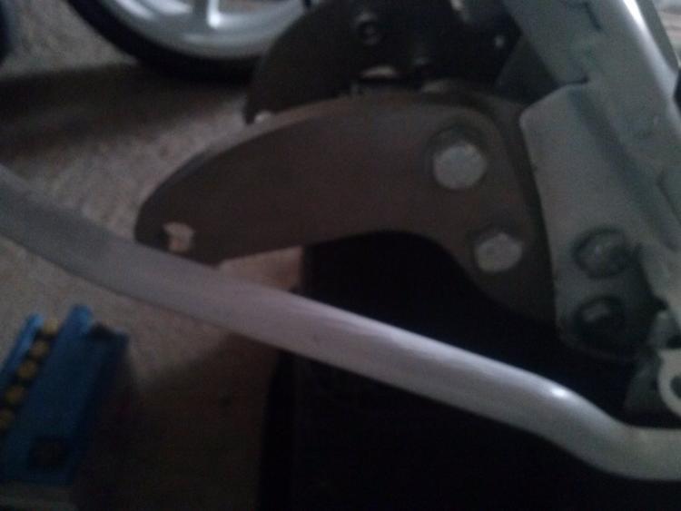

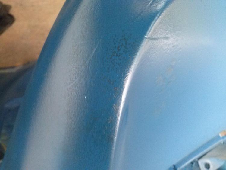

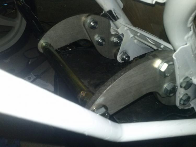

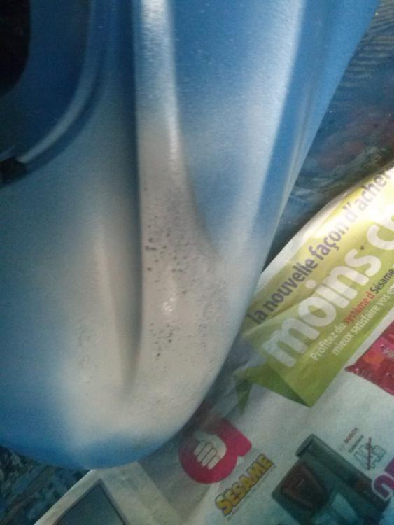

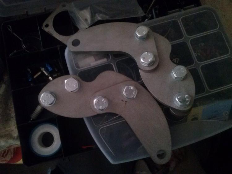

Flo-Rian Posté(e) le 2 juillet 2013 Auteur Signaler Posté(e) le 2 juillet 2013 Bon hier j'ai pu monté que une patte moteur vu que l'autre je doit couper une partie d'une barre breff voici les photos :p voilà le problème et si un connaisseur en peinture peux passer par la sa serait cool ! J'ai donc poncer et dégraisser le bec du Rocket, ensuite j'ai passer une couche de peinture et ça m'a fait sa : J'ai donc re poncer et re dégraisser et pareil et j'ai fait sa 3 fois et toujours le même résultat !! C'est du a quoi ? 2
JSP SCOOTER (tom67) Posté(e) le 2 juillet 2013 Signaler Posté(e) le 2 juillet 2013 c'est une réaction de la peinture d'en dessous non? ben moi je met de l'apprêt, jamais directement la peinture, avec l'apprêt tu met une très très fine couche toutes les 5 min, t'en mes 3 ou 4, puis tu reponces un peu et tu remet une couche normalement sa ne le fais plus.. (si tu met une grosse couche d'un coup, la réaction en dessous serra plus prononcé).
Pauly Posté(e) le 2 juillet 2013 Signaler Posté(e) le 2 juillet 2013 Sympa le colis! Tiens-nous au courant quand tu as fini de monter tout ça, comme, d'hab Sinon je ne peux pas te dire pour la peinture, demande à S2..

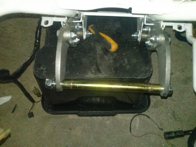

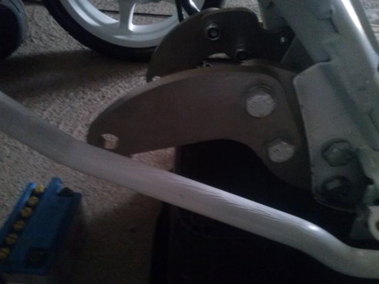

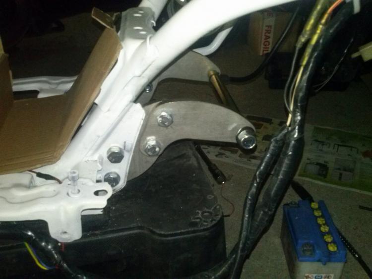

Flo-Rian Posté(e) le 5 juillet 2013 Auteur Signaler Posté(e) le 5 juillet 2013 Patte moteur monté :p Et le problème de peinture est toujours la : La j'ai poncé a mort une petite partie, dégraisser et mit de l’apprêt et toujours pareil :o 1
Flo-Rian Posté(e) le 5 juillet 2013 Auteur Signaler Posté(e) le 5 juillet 2013 (modifié) Merci :) Bon S2 ma donner des conseils pour la peinture donc demain j’achète se qu'il faut :) Modifié le 5 juillet 2013 par Ludix'Racing 1
