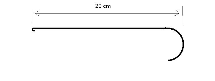

J'ai démonté un ressort noir qui était dessus et j'ai essaillé de mettre un blanc dessus et c'était impossible. Par contre remettre le noir c'était bien moins dur donc sa veut dire que les blancs sont plus durs, Je vais les mettre dessus bonne idée ? Et une petite astuce pour monter les ressorts blancs ? ^^ Car même mon père bien musclé y arrivait pas ^^ Merci d'avance ;)
oui bonne idée,
il faut te faire un truc pour les tirer genre sa =
ou alors faire levier avec un truc solide et l'enfoncer en même temps (faut être à 2)
