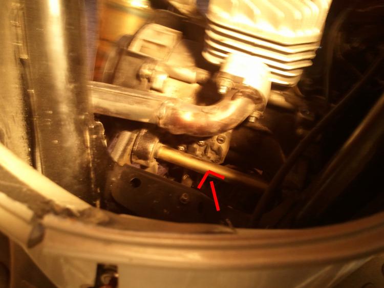

Comment je vérifie. J'ai la trappe pour la pompe à air, ça se présente comme sa :
post-7298-0-58955600-1372757282_thumb.jp

ah ba si c'est la pompe a air que tu me montre la! c'est bien un moteur euro 2 que tu à la alors car sur les euro 1, c'est la pompe à l'huile mécanique qui a cette emplacement.

J'ai une pompe à huile électrique moi et la pompe à air vue que mon scoot été catalysé. Et en démontant le kit on voit la 3em masse du vilebrequin ^^ . Je veux juste savoir, sur moteur euro 2 les vilebrequin sont identiques sur speedfight et Tkr ?

RyDeR_3.i    505
oui! en démontant le cylindre, tu dois voir la 3éme masse du vilebrequin.
