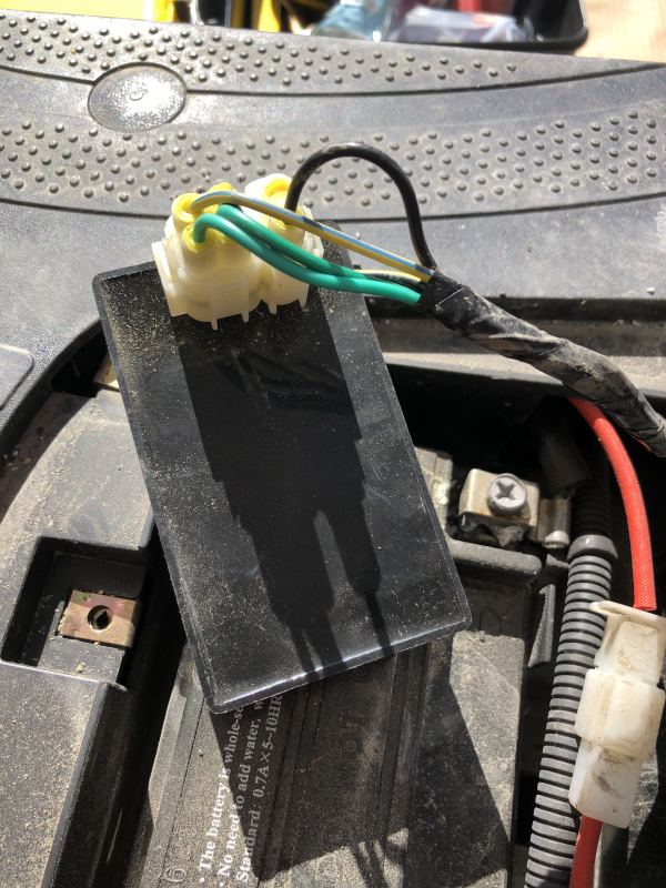

Concernant le fil rose, rien chez moi, ni au dessus de la roue, ni sous le phare.. Peut être sur la version du fiddle 2, il s'agit d'un autre montage.
J'ai fait des photos, mais je n'arrive pas à les mettre, le seul fil rose et celui du contacteur de clignotants.

Alors j'ai fais les changements ! j'ai du laisser 15 min le moteur chauffe avant de démarrer et la je vois qu'a la première accélération le scooter met du temps a démarrer... après un mini rodage j'observe qu'a chaque fois que je suis à ol'arret et que j'accélère il y a toujours un petit temps ( 1/2secondes) avant que le scooter démarre et un peu plus lentement qu'avant en plus... niveau vitesse je pense avoir un petit gain mais il n'est pas flagrant, peut être 5 voire 10km/h... pour la reprise j'admets qu'autant des fois ça va mais autant, d'autre fois, quand le moteur a le temps de se ''reposer'' pendant une avancée, la reprise n'est pas top top... Donc voilà je sais pas a quoi sont dus ces petits probelemes.. je sais pas si c'est le poids des galets qui font que... ou peut être l'embrayage... je rappelle que j'ai change le boîtier cdi le ressort de contre pousee l'embrayage et les galets... Que me conseilles tu ? rester comme ca voire si les pieces s'adaptent au bout d'un moement ( ca ne fait qu'un jour) ou remettre les anciens galets ou l'ancien embrayage ? Merci !
Remets les galets d'origine ou des polygonaux 6g,le ressort de poussée d'origine ou blanc Malossi ;)
