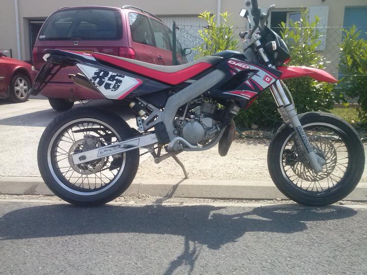

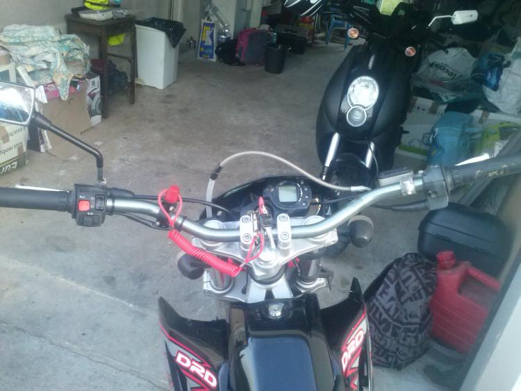

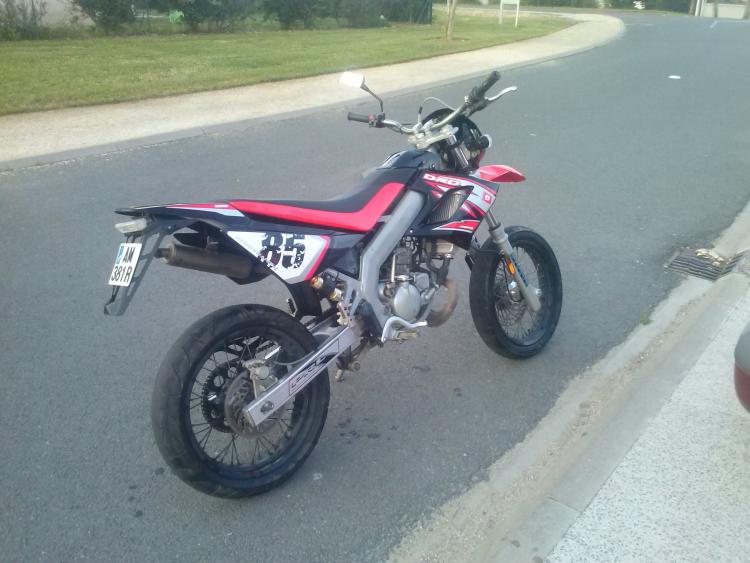

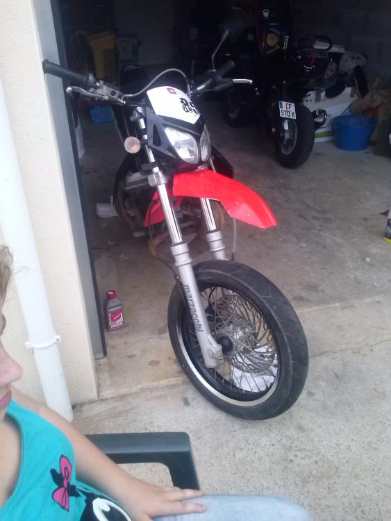

Donc vendredi soir j'ai été chercher pour 1000€ et 23 000 km, de 2008, une Drd vraiment propre entretenue avec les factures et juste débrider !
Voilà l'engin avec le guidon en avant et le coupe circuit monté  :
post-519-0-21945000-1374357556_thumb.jpg post-519-0-14773400-1374357615_thumb.jpg post-519-0-75594800-1374357646_thumb.jpg

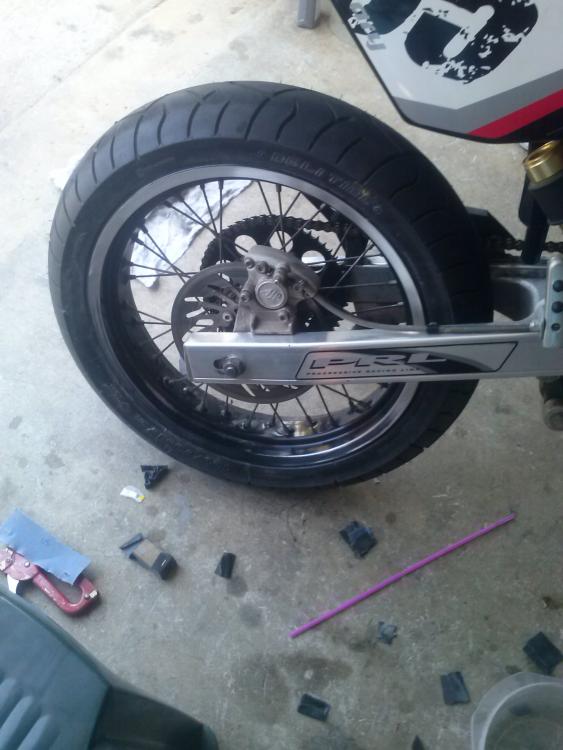

Sinon j'ai commencer a polir les jante coté droit l'arrière et presque fini et l'avant je suis a la moitié !

Donc voici le bord de jante Ar passer au 80 - 120 - 240 il manque 400 - 600 et 1000 a l'eau bien sur ! :)
A l'avant il faut que je finisse mes j'ai déjà bien avancer parce que la peinture est coriace :p
post-519-0-14382800-1374430597_thumb.jpg post-519-0-63264900-1374430870_thumb.jpg

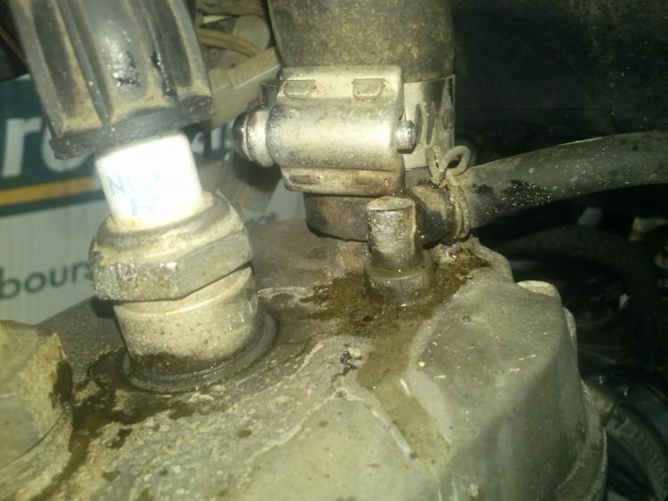

Sinon j'ai un problème dans l'accélération puis ça me le fait aussi quand je suis à fond et je veux reprendre ça fait se trou !
http://www.youtube.com/watch?v=V0q_ek9VmnU&feature=youtu.be
Est ce que sa pourrait venir de la car sa fuit du liquide de refroidissement , c'est la tétine ou y'a une durite qui part au carburateur ( le réchauffeur de carburateur un truc qui sert a rien ) .
Mes mon problème pourrait être sa ?

C'est cool, t'as déjà bien avancé sur le polissage des jantes :)
Revois ton réglage de carburation, je pense que tu devrais commencer par mettre un gicleur plus gros.

sympa la jante arr surtout avec tes bras oscillant qui sont encore nickel  :love:
sinon pour ton problème j'ai encore jamais vu sa mais je pense pas que sa soit dut au réchauffeur
Le gicleur je suis déjà en 95 et bougie de bonne couleur même un peu noir !
Pour la tetine de la culasse je vais la boucher :)
oui et tu vera si ça change quelque chose sinon joue avec la vise d'air
