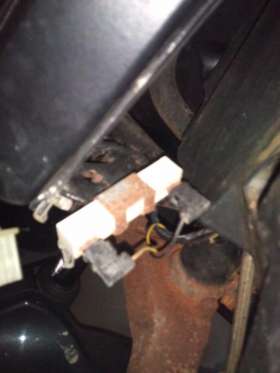

S1629 Posté(e) le 18 août 2013 Signaler Partager Posté(e) le 18 août 2013 Bonjour à tous! En pleine restauration de mon Nitro de 1999,je suis tombé sur ceci derrière mon radiateur D'après le catalogue des pièces détachées, il s'agit d'une résistance. Mais es ce que quelqu'un sait à quoi elle sert? Circuit lumière? Merci d'avance pour vos réponse Lien vers le commentaire Partager sur d’autres sites More sharing options...
0 Bubulle Posté(e) le 18 août 2013 Signaler Partager Posté(e) le 18 août 2013 Je ne veux pas dire de bétises mais ta pièce doit être tout simplement un fusible. Lien vers le commentaire Partager sur d’autres sites More sharing options...
0 S1629 Posté(e) le 18 août 2013 Auteur Signaler Partager Posté(e) le 18 août 2013 Je ne veux pas dire de bétises mais ta pièce doit être tout simplement un fusible. Non c'est un composant et dans la doc officiel des pièces détachées MBK c'est bien écrit résistance Lien vers le commentaire Partager sur d’autres sites More sharing options...
0 Bubulle Posté(e) le 18 août 2013 Signaler Partager Posté(e) le 18 août 2013 Non c'est un composant et dans la doc officiel des pièces détachées MBK c'est bien écrit résistance Un fusible c'est une résistance, ça possède une fonction spécifique mais c'est une résistance quand même... A quoi est-il branché ? Lien vers le commentaire Partager sur d’autres sites More sharing options...
0 S1629 Posté(e) le 18 août 2013 Auteur Signaler Partager Posté(e) le 18 août 2013 Un fusible c'est une résistance, ça possède une fonction spécifique mais c'est une résistance quand même... A quoi est-il branché ? Je poserai pas la question si je savais sur quoi il est brancher...J'ai chercher sur net les schéma de Nitro première génération mais pas assez grand pour voir cette pièce... Fusible=Résistance... Malgré mon BTS électrotech c'est la première fois que j'entend dire ça... Lien vers le commentaire Partager sur d’autres sites More sharing options...
0 nitroperfect Posté(e) le 18 août 2013 Signaler Partager Posté(e) le 18 août 2013 cest les encien tentiometre donc regulateur de courant fare batterie .... ton est avant 2002 cest sa Lien vers le commentaire Partager sur d’autres sites More sharing options...

0 S1629 Posté(e) le 18 août 2013 Auteur Signaler Partager Posté(e) le 18 août 2013 ton cadre est avant 2002 Oui Nitro F1 Mclaren 1999 Vu que j'avais vu que c'était une résistance, je me doutais que cela avait à voir avec la tension... Donc d'après ta réponse ceci serait associer au redresseur coté tension 12V alternatif alors? 1 Lien vers le commentaire Partager sur d’autres sites More sharing options...
0 nitroperfect Posté(e) le 18 août 2013 Signaler Partager Posté(e) le 18 août 2013 oui desoler javai pas vu cest un 99 donc oui cest bien un tentiometre cest bien une résistance qui a comme fonction de gerer le courant hors moteur en rien ils socupe de la bobine haute tension ou lenti parasite ou la bougie donc ne joue en rien sur ton étincele parconte ils gere tous le reste pour exemple que tu nest pas plus de phare a larrière que devant .... cette pièce nexiste plus sur les nouveau fessau mbk mais peugeot on na encore sur certain scoot mais pas tous voilà en esperant que ca reponde ta question bonne journer a vous tous bye 1 Lien vers le commentaire Partager sur d’autres sites More sharing options...

0 S1629 Posté(e) le 18 août 2013 Auteur Signaler Partager Posté(e) le 18 août 2013 Ok! le genre de pièce si ça claque adieu le compte tours... Merci de ta rep! PS: Faut que je trouve le schéma des anciens Nitro! Si quelqu'un à cela? Merci d'avance. Lien vers le commentaire Partager sur d’autres sites More sharing options...

0 S1629 Posté(e) le 18 août 2013 Auteur Signaler Partager Posté(e) le 18 août 2013 en revenche je cest pas si il prend sur le compte tour Le compte tours est branché sur le 12V alternatif afin de pouvoir compter les tours car celui si calcul en fait la fréquence de cette tension alternatif et vu que selon le régime moteur elle varie,on a donc le nombre de tours moteur... Cette résistance serait donc inutile sur la partie continue car il faut surtout protéger le primaire du redresseur... Dans la logique des choses. ;-) Lien vers le commentaire Partager sur d’autres sites More sharing options...
