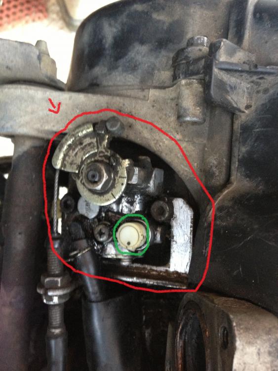

tom75000 Posté(e) le 21 août 2013 Auteur Signaler Partager Posté(e) le 21 août 2013 J'ai une autre question ! comment s'appelle la pièce que j'ai entouré en rouge ? et je viens de remarquer que la pièce que j'ai entouré en vert est casser ! est ce que c'est possible de remplacer que cette pièce ( entouré en vert ) ou je dois remplacer toute la pièce ( entouré en rouge ) ? Lien vers le commentaire Partager sur d’autres sites More sharing options...
nitroperfect Posté(e) le 21 août 2013 Signaler Partager Posté(e) le 21 août 2013 (modifié) ça a lair detre ta pompe a huile mais je voi pas bien tembete pas tourne au mélange cest mieux quand en nai pas sur de sa pompe Modifié le 21 août 2013 par nitroperfect Lien vers le commentaire Partager sur d’autres sites More sharing options...

tom75000 Posté(e) le 21 août 2013 Auteur Signaler Partager Posté(e) le 21 août 2013 Ouai on m'as déjà parler de rouler au mélange mais je sais pas trop ce qu'il faut faire .. Lien vers le commentaire Partager sur d’autres sites More sharing options...

nitroperfect Posté(e) le 21 août 2013 Signaler Partager Posté(e) le 21 août 2013 pour rouler au mélange cest simple 1 tu vide ton réservoire dhuile 2 tu peux si tu le veu enlever ta durite quiva de la pompe au carburateur 3tu achete de luile avec doseur et tu lis se qui est marquer comme dosage que tu verse dans lessence exemple 1 dose pour 1 litre dessence Lien vers le commentaire Partager sur d’autres sites More sharing options...

tom75000 Posté(e) le 22 août 2013 Auteur Signaler Partager Posté(e) le 22 août 2013 Oui je suis certains que rien n'est tomber et de rien avoir débrancher et oui j'ai tirer un fil de masse et toujours rien ! mais je me demande si sa ne viens pas du truc de la photo que j'ai mise hier ! Lien vers le commentaire Partager sur d’autres sites More sharing options...
