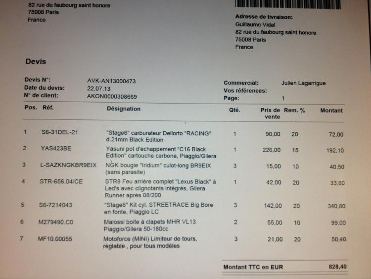

j'ai mon runner depuis décembre, depuis je lui ai mis un yasuni R et un top bleu malheureusement le top bleu a serrer et maxiscoot me la toujours pas renvoyer.. J'espère qu'ils vont pas le garder. Depuis je roule en cylindre d'origine prépa.
Vu qu'ils peuvent pas me rembourser ils me proposent -20% et 15% ( sa dépend des pièces) sur tout le magasin.
J'ai donc penser à faire une nouvelle commande, j'ai fais une petite liste :
- Kit : St6 StreetRace ou Polini Corsa
- Pot Yasuni C16
-Bac VL 13 ( j'ai )
- carburateur 21 DO Black Édition
-Limteur de Tours Motoforce ( est il fiable si quelqu'un a des avis )
-Embrayage St6 Tork control mkII réglable ( j'ai )
- vilebrequin malossi RHQ ( déjà monté)
Voilà, sachant que j'habite a Paris et je veux pas qu'ils fasse pas trop trop de bruit et je roule avec tous les jours
Merci de vos avis :)
