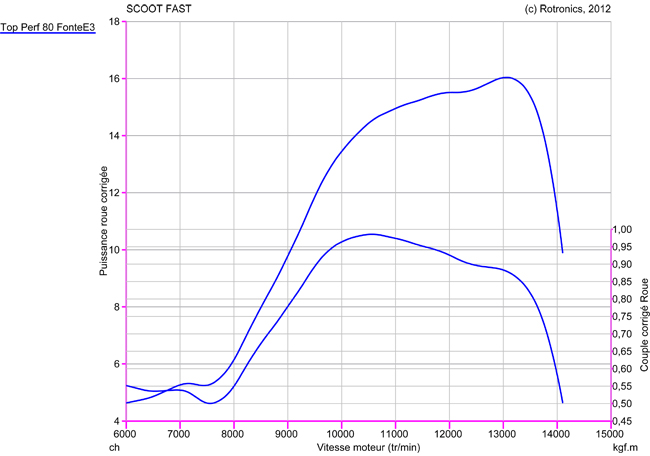

0 le-sudiste13 Posté(e) le 24 août 2013 Auteur Signaler Posté(e) le 24 août 2013 Le metrakit sp3, il y a pas à débattre le top perf 80 developpe quand même 16cv avec un r3 donc avec un rl 70 sa devrait envoyer en haut non ?

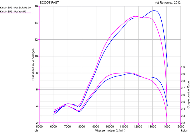

0 Pauly Posté(e) le 24 août 2013 Signaler Posté(e) le 24 août 2013 Sauf qu'il est davantage destiné aux bas-mi régimes que le sp3, en pointe il vaut mieux le metrakit
0 le-sudiste13 Posté(e) le 24 août 2013 Auteur Signaler Posté(e) le 24 août 2013 Sauf qu'il est davantage destiné aux bas-mi régimes que le sp3, en pointe il vaut mieux le metrakit d'acord merci pour ta réponse je prendrais celui ci alors :) et niveau perf tu pense que ça va donner quoi en pointe ? :)
0 Pauly Posté(e) le 24 août 2013 Signaler Posté(e) le 24 août 2013 Je sais pas exactement mais si par rapport à ta configuration actuelle tu changes "juste" le cylindre pour le metrakit sp3, tu risques de gagner quand même quelque chose qui n'est pas anodin. Pense à un 24mm aussi pour le sp3 ^^
0 le-sudiste13 Posté(e) le 24 août 2013 Auteur Signaler Posté(e) le 24 août 2013 Je sais pas exactement mais si par rapport à ta configuration actuelle tu changes "juste" le cylindre pour le metrakit sp3, tu risques de gagner quand même quelque chose qui n'est pas anodin. Pense à un 24mm aussi pour le sp3 ^^ ok tu crois que les 115 réels sont envisageables ? et je vais laisser le 21 pour limiter la consommation quand même..
0 Pauly Posté(e) le 24 août 2013 Signaler Posté(e) le 24 août 2013 D'acc, fais comme tu le sens alors, avec le 21 ça marchera bien quand même! Tu prenais combien avec le 70 Airsal?
0 le-sudiste13 Posté(e) le 24 août 2013 Auteur Signaler Posté(e) le 24 août 2013 D'acc, fais comme tu le sens alors, avec le 21 ça marchera bien quand même! Tu prenais combien avec le 70 Airsal? 120 compteur derbi.. 105-110 réel je pense
