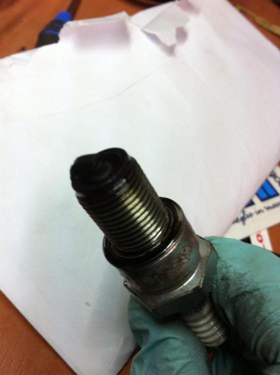

JSP SCOOTER (tom67) Posté(e) le 5 septembre 2013 Signaler Partager Posté(e) le 5 septembre 2013 salut, as tu regardé la couleur de ta bougie? photo ? Lien vers le commentaire Partager sur d’autres sites More sharing options...
Mouxi Posté(e) le 5 septembre 2013 Auteur Signaler Partager Posté(e) le 5 septembre 2013 voilà Lien vers le commentaire Partager sur d’autres sites More sharing options...
JSP SCOOTER (tom67) Posté(e) le 5 septembre 2013 Signaler Partager Posté(e) le 5 septembre 2013 super ! tu peux baisser le gicleur de 10 pts et sa iras bien mieux :) Lien vers le commentaire Partager sur d’autres sites More sharing options...
Mouxi Posté(e) le 5 septembre 2013 Auteur Signaler Partager Posté(e) le 5 septembre 2013 cause de gicleur trop gros ? Lien vers le commentaire Partager sur d’autres sites More sharing options...
JSP SCOOTER (tom67) Posté(e) le 5 septembre 2013 Signaler Partager Posté(e) le 5 septembre 2013 cause de gicleur trop gros ? oui bien trop gros, il s'engorge donc à haut régime et fait des ratés. Lien vers le commentaire Partager sur d’autres sites More sharing options...

JSP SCOOTER (tom67) Posté(e) le 7 septembre 2013 Signaler Partager Posté(e) le 7 septembre 2013 non tkt pas c'est le gicleur, ta bougie est toute noir, donc trop riche. pour te dire, mon frère sur un top noir et carburateur 21, tournai avec un gicleur de 82 avec cornet, surprenant ! Lien vers le commentaire Partager sur d’autres sites More sharing options...
Mouxi Posté(e) le 7 septembre 2013 Auteur Signaler Partager Posté(e) le 7 septembre 2013 moi je suis en carburateur 19 gicleur 115 Lien vers le commentaire Partager sur d’autres sites More sharing options...
JSP SCOOTER (tom67) Posté(e) le 8 septembre 2013 Signaler Partager Posté(e) le 8 septembre 2013 moi je suis en carburateur 19 gicleur 115 ok ben trop riche, comme prévue :lol: Lien vers le commentaire Partager sur d’autres sites More sharing options...

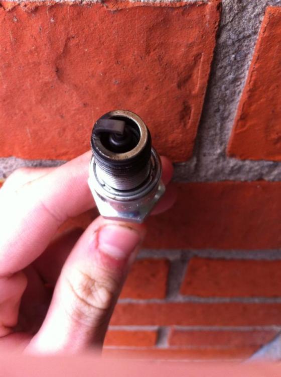

Mouxi Posté(e) le 21 septembre 2013 Auteur Signaler Partager Posté(e) le 21 septembre 2013 je n''ai toujours pas trouver la panne je suis passer a du 80 polini fonte et ça me fait tjr le problème a chaud :( Lien vers le commentaire Partager sur d’autres sites More sharing options...
Mouxi Posté(e) le 21 septembre 2013 Auteur Signaler Partager Posté(e) le 21 septembre 2013 Voici une photo de la bougie Lien vers le commentaire Partager sur d’autres sites More sharing options...
JSP SCOOTER (tom67) Posté(e) le 22 septembre 2013 Signaler Partager Posté(e) le 22 septembre 2013 Voici une photo de la bougie la bougie est neuve, mais c'est pas trop mal Lien vers le commentaire Partager sur d’autres sites More sharing options...
Mouxi Posté(e) le 22 septembre 2013 Auteur Signaler Partager Posté(e) le 22 septembre 2013 mais ça fait toujours ce problème ... Lien vers le commentaire Partager sur d’autres sites More sharing options...
