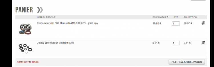

Tzr70 Posté(e) le 13 septembre 2013 Signaler Partager Posté(e) le 13 septembre 2013 bonjour voilà je voudrait savoir si c'est roulement sont bon pour monter un vilebrequin conti sur am6 urgent je commande demain et je voudrait savoir aussi si il me manque rien a par ça a changer quand on ouvre le moteur merci Lien vers le commentaire Partager sur d’autres sites More sharing options...

0 Tzr70 Posté(e) le 13 septembre 2013 Auteur Signaler Partager Posté(e) le 13 septembre 2013 Le 13/09/2013 à 20:51, tom67 a dit : joint de carter centraux c'est de la pâte à joint qu'on met, et c'est ce qu'il te manque d'ailleurs.. dac et sinon les roulement vont avec le vilebrequin conti ? Lien vers le commentaire Partager sur d’autres sites More sharing options...
0 JSP SCOOTER (tom67) Posté(e) le 13 septembre 2013 Signaler Partager Posté(e) le 13 septembre 2013 (modifié) Le 13/09/2013 à 20:52, shercoblack27 a dit : dac et sinon les roulement vont avec le vilebrequin conti ? oui tous les roulements am6 vont sur vilebrequin am6, logique Modifié le 13 septembre 2013 par tom67 Lien vers le commentaire Partager sur d’autres sites More sharing options...
0 Flo07200 Posté(e) le 13 septembre 2013 Signaler Partager Posté(e) le 13 septembre 2013 Logique pas forcément, certains vilebrequin AM6 sont en portées de 17mm et se montent avec du 6303, d'autres en portées de 20mm se montent avec des 6204 (comme les Derbi). Le Conti CHR se monte sur avec des 6303 mais le CRX je trouve pas. Et les joints sont juste pour embrayage et carter d'allumage donc tu avais raison les deux carters sont montés avec de la pâte à joints. Lien vers le commentaire Partager sur d’autres sites More sharing options...

0 Tzr70 Posté(e) le 13 septembre 2013 Auteur Signaler Partager Posté(e) le 13 septembre 2013 donc c'est le chr ;) les roulement sont les bon alors ?? ? Lien vers le commentaire Partager sur d’autres sites More sharing options...
0 Flo07200 Posté(e) le 13 septembre 2013 Signaler Partager Posté(e) le 13 septembre 2013 Oui c'est bon donc il te faut: -Roulements x2 en 6303 -Joints spy moteur AM6 -Pâte à joint et aussi un arrache rotor d'allumage je pense car sinon sans tu ne pourras pas l'enlever. Lien vers le commentaire Partager sur d’autres sites More sharing options...
