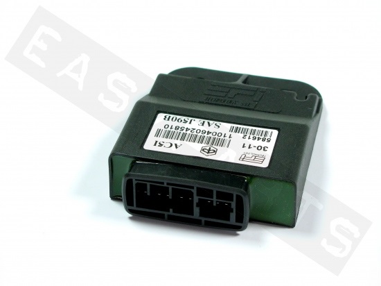

Papy ions Posté(e) le 14 septembre 2013 Signaler Partager Posté(e) le 14 septembre 2013 Salut à tous, Membre de l'ancien forum, je reviens vers vous pour une panne dont je ne me sors pas. Les faits: Pendant une semaine mon scoot s'arrêtait net genre panne d'essence. Cela arrivait de plus en plus fréquemment. J'attendais 1 heure et il repartait, jusqu'au jour ou, plus rien impossible de le faire repartir. 1/ Du côté de l'alimentation carburant j'ai contrôlé, l'essence arrive. 2/ Ensuite j'ai contrôlé si l'étincelle se faisait, et pas d'étincelle. 3/ J'ai changé la bougie, RIEN. 4/ J'ai changé la bobine HT, RIEN 5/ J'ai changé le CDI, Rien. 6/ J'ai changé le stator malgré qu'il soit encore en état de fonctionner, RIEN. Le tableau de bord s'allume une fois le contact effectué, le démarreur fonctionne, les feux fonctionnent, les clignotants non mais ils fonctionnaient même après la dernière panne. Franchement je ne sais plus pas ou chercher, j'ai besoin d'une aide si quelqu'un avait une idée sur le sujet. Celui qui me dit c'est " la BOUGIE/CDI/STATOR/BOBINE. :devil: Merci aux autres, et celui qui trouve :ouf: (RESPECT) :teuf: Lien vers le commentaire Partager sur d’autres sites More sharing options...

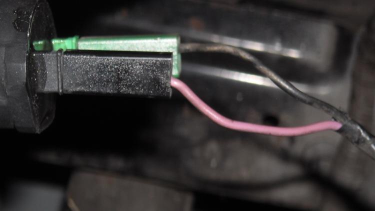

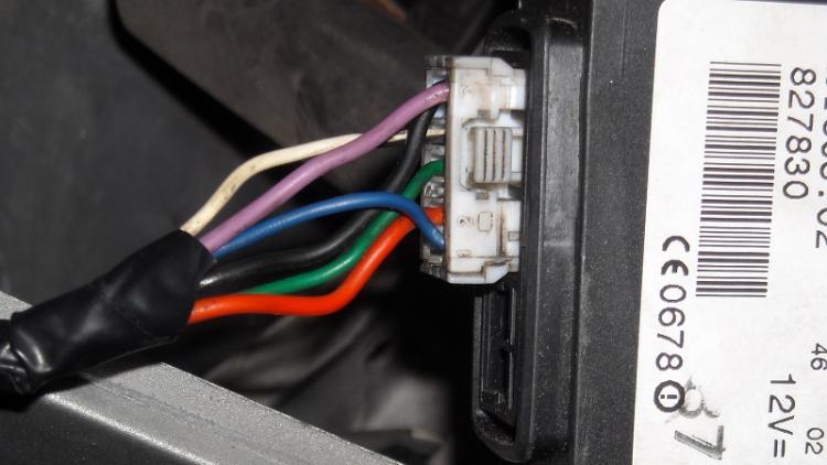

Papy ions Posté(e) le 14 septembre 2013 Auteur Signaler Partager Posté(e) le 14 septembre 2013 (modifié) c'est un moteur 50cc ? c'est lequel ton cdi ? https://www.google.fr/search?q=cdi+skipper+4t&client=opera&hs=HDX&channel=suggest&source=lnms&tbm=isch&sa=X&ei=G2s0UryaE4z40gWCvYDABQ&ved=0CAkQ_AUoAQ&biw=1436&bih=742&dpr=1 Non c'est un 125cc 4 temps. Voici le CDI. Voici le faisceau CDI. J'en ai profité pour tester à l'ohmmètre les fils qui vont de la bobine au CDI, il n'y a pas de coupures. Modifié le 14 septembre 2013 par Papy ions Lien vers le commentaire Partager sur d’autres sites More sharing options...

JSP SCOOTER (tom67) Posté(e) le 14 septembre 2013 Signaler Partager Posté(e) le 14 septembre 2013 Non c'est un 125cc 4 temps. Voici le CDI. CDI AC51.jpg Voici le faisceau CDI. Faisceau CDI.JPG J'en ai profité pour tester à l'ohmmètre les fils qui vont de la bobine au CDI, il n'y a pas de coupures. Fils Bobine.JPG du courant vas sur la bobine? et y a pas d'étincelle? Lien vers le commentaire Partager sur d’autres sites More sharing options...
Papy ions Posté(e) le 14 septembre 2013 Auteur Signaler Partager Posté(e) le 14 septembre 2013 (modifié) du courant vas sur la bobine? et y a pas d'étincelle? Question en dehors de mes compétences sur un scooter :siffle: Je fais comment pour tester si du courant va à la bobine ? (neuve) Là j'ai juste testé si le fil reliant la bobine au CDI n'était pas coupé.? Merci à toi de suivre mon sujet. ;) Modifié le 15 septembre 2013 par Papy ions Lien vers le commentaire Partager sur d’autres sites More sharing options...
