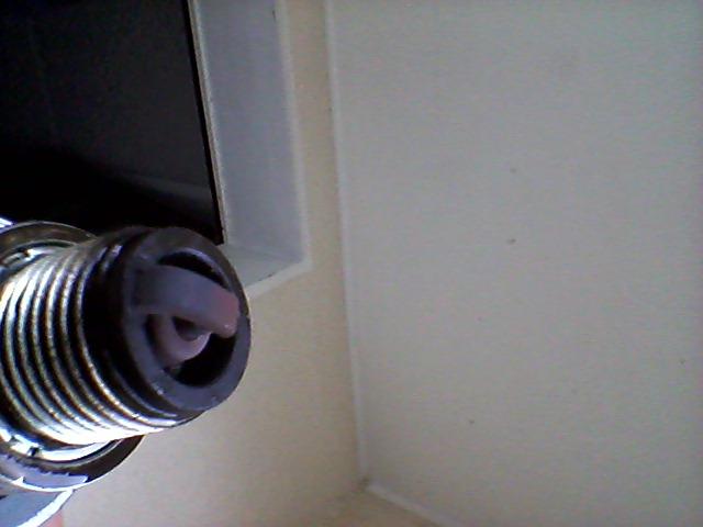

ben c'est bon nickel, un tout petit chouilla foncé,
t'as pas une autre photo de l'autre côté? et avec flash? lol
