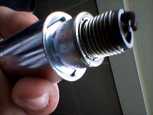

0 boost64510 Posté(e) le 16 septembre 2013 Auteur Signaler Posté(e) le 16 septembre 2013 voilà ma bougie
0 dada65 Posté(e) le 16 septembre 2013 Signaler Posté(e) le 16 septembre 2013 tes riche soit tu met un glieur de 75 ou tu met un 14 ou un 17.5 suivant ton buger

0 patou80 Posté(e) le 17 septembre 2013 Signaler Posté(e) le 17 septembre 2013 Ta bougie est noir donc trop riche . Moi je te conseillerai plutôt du 70 voir 73 vue qu'elle est legerement huileuse .. Mais un carburateur de 12 , si ma mémoire est bonne le gicleur c'est un 65 ..
