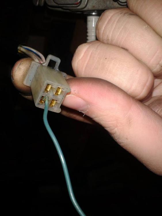

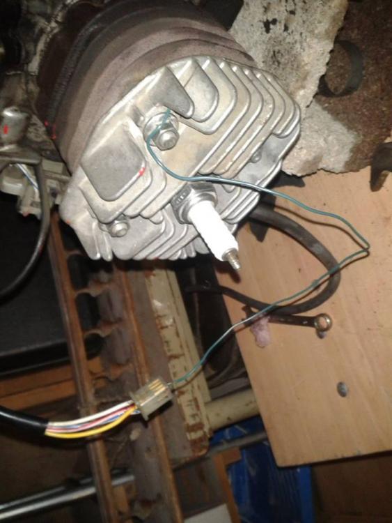

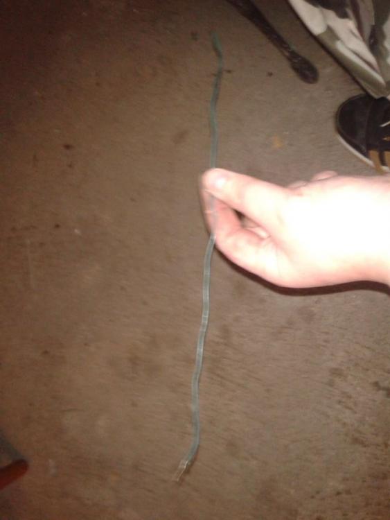

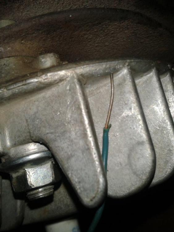

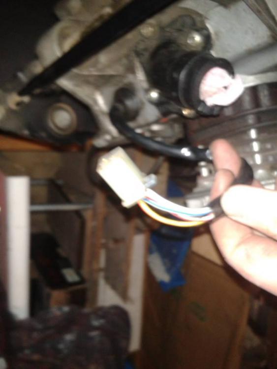

lapin Posté(e) le 26 septembre 2013 Signaler Posté(e) le 26 septembre 2013 (modifié) Bonjour a tous j'ai crée ce tutoriel pour les personne qui n ont pas le matériel pour teste un allumage comme les pro ( c'est un pro qui ma conseille de faire sa quand on pas le matériel) Ce qui vous comme matériel: - Juste un morceaux de fil de fer Comment faire: Il faut que vous mettez le fil de fer dans le trou de la causse de l allumage et l autre morceaux sur la culasse ou autre mais faut que sa fasse office de masse ; vous teste tous les trou de la causse comme sa Si vous avez 2 étincelle en tout c'est que votre allumage est bon le fils jaune c'est les phares le fils rouge l allumage Si au contraire vous en avez q une c'est que l allumage sera a changer Voici quelque photo q un membre a pris est a teste cette méthode J espère que sa aidera beaucoup de personne sur le forum Modifié le 21 janvier 2014 par lapin 9

lapin Posté(e) le 21 janvier 2014 Auteur Signaler Posté(e) le 21 janvier 2014 Up mis a jours faites pour indiquer les bon fils a tester :D

cam Posté(e) le 28 février 2014 Signaler Posté(e) le 28 février 2014 j'ai fait le test et je me suis pas pris de chataigne c'est que le stator est HS ??
lapin Posté(e) le 28 février 2014 Auteur Signaler Posté(e) le 28 février 2014 j'ai fait le test et je me suis pas pris de chataigne c'est que le stator est HS ?? Oui si il il y a pas une étincelle c'est mort le statort ta bien fait comme j'ai expliquer un fil de fer
cam Posté(e) le 28 février 2014 Signaler Posté(e) le 28 février 2014 Oui si il il y a pas une étincelle c'est mort le statort ta bien fait comme j'ai expliquer un fil de fer oui fait fait comme tu a dit . j'ai mis un fils de fer entre la cosse sortie du stator et la culasse et pour être sur je le tenais a la main et je me suis pas pris de chataigne .
lapin Posté(e) le 28 février 2014 Auteur Signaler Posté(e) le 28 février 2014 oui fait fait comme tu a dit . j'ai mis un fils de fer entre la cosse sortie du stator et la culasse et pour être sur je le tenais a la main et je me suis pas pris de chataigne . si ta bien tout fais sa pa une châtaigne et pas d étincelle qui sort c'est le stator d hs ( heureusement que ta pas pris de châtaigne autrement t aurais pas apprécier )
cam Posté(e) le 28 février 2014 Signaler Posté(e) le 28 février 2014 si ta bien tout fais sa pa une châtaigne et pas d étincelle qui sort c'est le stator d hs ( heureusement que ta pas pris de châtaigne autrement t aurais pas apprécier ) bah sa picote un peu mais mais au moins après on est sûr !! merci pour ton aide je vais changer mon stator et je te tiendrais au courant de la suite .
