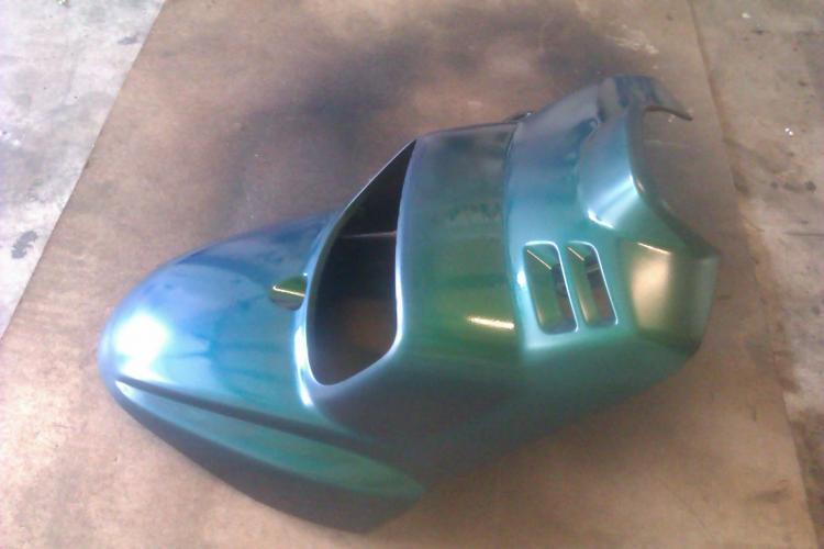

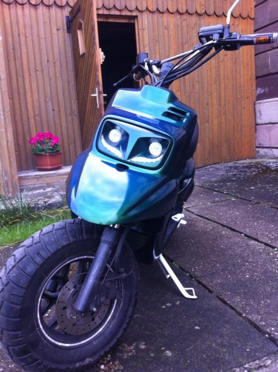

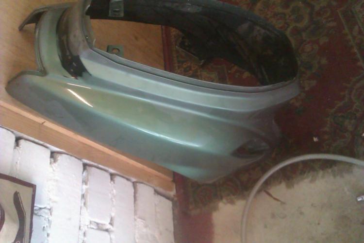

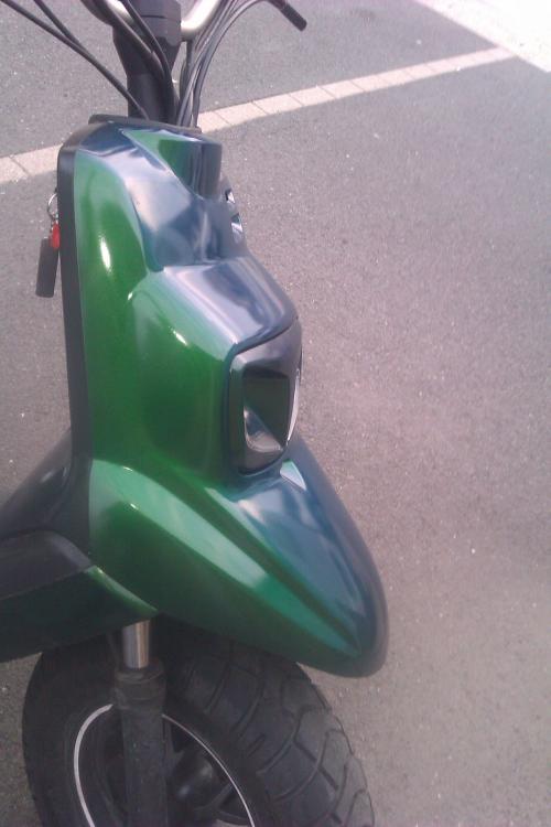

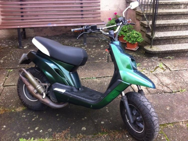

Hier j'ai refais la peinture sur le booster à un jeune amis, un truc vite fais avec de la peinture caméléon "vert / bleu" qu'il me reste dans le placard :)
donc ponçage au papier 600 à l'eau
puis sous couche noir mat (bombe MOTIP de norauto)
couche de peinture à effet (appliqué au pistolet)
et vernis (bombe MOTIP de norauto)

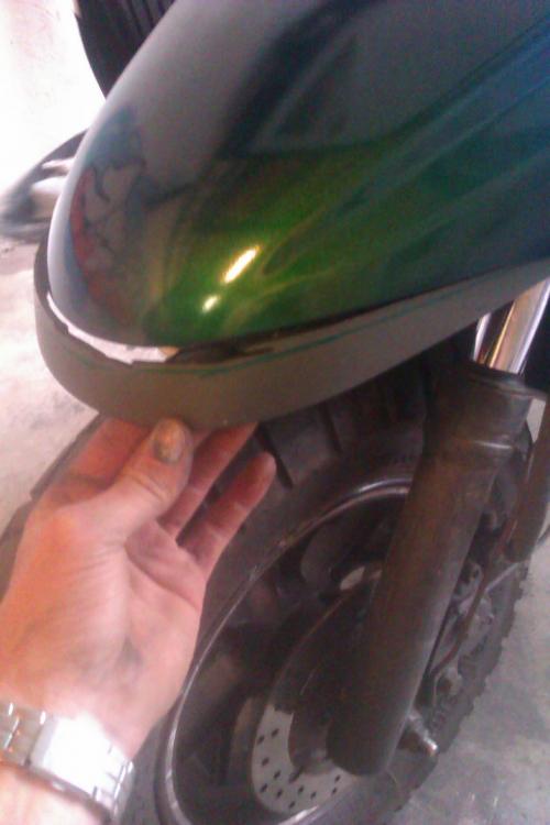

Le bec avant je l'ai coupé de +/- 2cm pour un avant plus agressif :)
voilà le résultat (le vernis MOTIP de chez norauto je ne l'utiliserai plus jamais, il ne brille pas assez, même avec 2 couches..)
couleur avant =
supprimer nez avant =
avant vernis=
fini =

C'est vrai que le fait d'avoir couper le bec ça fait mieux  :)
Tu la couper avec quoi ?  ^^
comme d'habitude, à la meuleuse  :D2  et fini au papier à poncer bien sûr ^^

c'est sa que t'appel du vite fait ? :o
si tout le monde pourrait travailler comme sa vite fait sa serait bien
ben oui quelque chose fait en 3h c'est vite fais non? ^^
