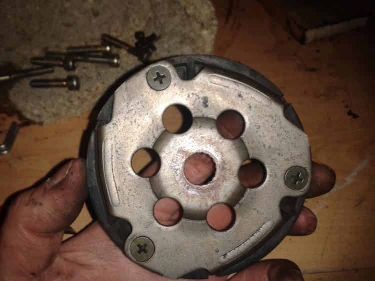

JSP SCOOTER (tom67) Posté(e) le 6 octobre 2013 Signaler Posté(e) le 6 octobre 2013 (modifié) Ah oui j'ai oublié, en le redémontant pour remettre l'origine, le truc en étoile qui sers à faire tourner le variateur avec le kick, ( le truc juste derrière l'écrou du variateur, il était très dur à enlever.. J'ai enlevé pas tout le system, mais juste un tout petit truc qui ce trouve derrière le variateur, un truc c'est comme une cloche.. On ma dit d'enlever juste sa.. tu as enlevé quelle pièce ? =) (la bague derrière la pièce 5, n'est pas sur cette vue) Modifié le 6 octobre 2013 par tom67

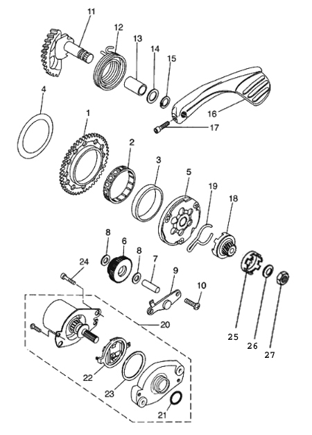

Chasseur-de-lapin Posté(e) le 6 octobre 2013 Auteur Signaler Posté(e) le 6 octobre 2013 tu as enlevé quelle pièce ? =) (la bague derrière la pièce 5, n'est pas sur cette vue) 6077-21.jpg J'ai enlevé la numéro 5
JSP SCOOTER (tom67) Posté(e) le 6 octobre 2013 Signaler Posté(e) le 6 octobre 2013 (modifié) dans ce cas il faut aussi enlever la 1, 2 et 4 (la 3 se s'enlève pas) tu ne peux pas laisser ces 3 pièces si tu as enlevé la 5. D'ailleurs est tu sûyr de devoir enlever la 5 ? qui est ce qui ta dit de l'enlever? Modifié le 6 octobre 2013 par tom67
Chasseur-de-lapin Posté(e) le 6 octobre 2013 Auteur Signaler Posté(e) le 6 octobre 2013 dans ce cas il faut aussi enlever la 1, 2 et 4 (la 3 se s'enlève pas) tu ne peux pas laisser ces 3 pièces si tu as enlevé la 5. D'ailleurs est tu sûyr de devoir enlever la 5 ? qui est ce qui ta dit de l'enlever? Si j'enlève les autres je tombe direct sur le joint spy et roulement.. C'est mon cousin, quand je lui est dit que j'allais avoir un Doppler s2br il ma dit tu enlève tel pièce

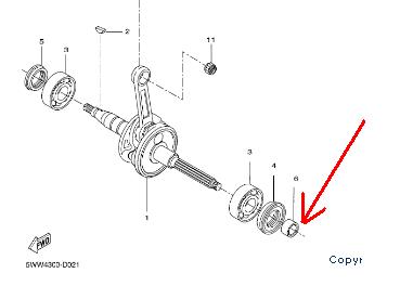

JSP SCOOTER (tom67) Posté(e) le 6 octobre 2013 Signaler Posté(e) le 6 octobre 2013 (modifié) Si j'enlève les autres je tombe direct sur le joint spy et roulement.. C'est mon cousin, quand je lui est dit que j'allais avoir un Doppler s2br il ma dit tu enlève tel pièce mdr? non mais si tu enlève la n5 il faut enlever aussi la roue dentée et sa cage à aiguille ainsi que la grande rondelle (1.2.4), rien à voir avec le spy, le spy tu ne l'enlève pas lol, et tu laisse la bague sur le vilebrequin, ton variateur est contre cette bague. Modifié le 6 octobre 2013 par tom67
Chasseur-de-lapin Posté(e) le 6 octobre 2013 Auteur Signaler Posté(e) le 6 octobre 2013 mdr? non mais si tu enlève la n5 il faut enlever aussi la roue dentée et sa cage à aiguille ainsi que la grande rondelle (1.2.4), rien à voir avec le spy, le spy tu ne l'enlève pas lol, et tu laisse la bague sur le vilebrequin, ton variateur est contre cette bague. Mais après si j'enlève les autres, je dois pas mettre autre pour pas qu'il ne soit contre le spy/roulement ? C'est sa que je te disais.. Première fois que je met un gp, et comme j'ai envie de le faire seul et sans mon frère cousin pour pas les déranger à leur vie de famille je viens demander de "l'aide"
JSP SCOOTER (tom67) Posté(e) le 6 octobre 2013 Signaler Posté(e) le 6 octobre 2013 (modifié) oui et bien je veux bien t'aider ^^ non mais les pièces 1.2.4 ne sont pas en contact avec le spy. mais la bague oui, contre le vilebrequin devant le spy (et j'espère qu'elle y est toujours) la pièces n5 maintient les pièces 1.2.4, si tu enlève la 5, les 3 autres ne sont plus maintenus et tombent contre le variateur, et ça fait un bordel et risque tout casser (d'ou ton bruit) derrière le variateur tu dois avoir uniquement la bague sur le vilebrequin et rien d'autre, cette bague est juste derrière la pièce 5, Modifié le 6 octobre 2013 par tom67
Chasseur-de-lapin Posté(e) le 6 octobre 2013 Auteur Signaler Posté(e) le 6 octobre 2013 oui et bien je veux bien t'aider ^^ non mais les pièces 1.2.4 ne sont pas en contact avec le spy. mais la bague oui, contre le vilebrequin devant le spy (et j'espère qu'elle y est toujours) la pièces n5 maintient les pièces 1.2.4, si tu enlève la 5, les 3 autres ne sont plus maintenus et tombent contre le variateur, et ça fait un bordel et risque tout casser (d'ou ton bruit) derrière le variateur tu dois avoir uniquement la bague sur le vilebrequin et rien d'autre, bague variateur.JPG Oui oui elle y est encore la bague ^^ Et si j'enlève tout sa est que le variateur et plus éloigner du kick je dois pas mettre quelque chose pour le rapprocher ? Après la bague bien sur.
JSP SCOOTER (tom67) Posté(e) le 6 octobre 2013 Signaler Posté(e) le 6 octobre 2013 tu ne comprends pas ? que ce n'est que la pièce n5 qui joue sur l'éloignement du variateur les autres 1.2.4 ne sont pas en contact avec le variateur, c'est juste l'engrenage du démarreur, et si la 5 n'y es plus, elle nagent car ne sont plus maintenus et tombent sur le variateur !
Chasseur-de-lapin Posté(e) le 6 octobre 2013 Auteur Signaler Posté(e) le 6 octobre 2013 tu ne comprends pas ? que ce n'est que la pièce n5 qui joue sur l'éloignement du variateur les autres 1.2.4 ne sont pas en contact avec le variateur, c'est juste l'engrenage du démarreur, et si la 5 n'y es plus, elle nagent car ne sont plus maintenus et tombent sur le variateur ! Ah ok, par contre la n5 j'avais le bas moteur sur l'établie, j'ai enlevé le variateur origine pour nettoyer le bm et la n5 à glissé toute seul.. Je ne pense pas que c'est normale ? Je n'y avait pas touché avant
JSP SCOOTER (tom67) Posté(e) le 6 octobre 2013 Signaler Posté(e) le 6 octobre 2013 ben si il n'y a pas de variateur devant la n5, oui elle glisse toute seule puisqu'elle n'est plus maintenue.. tout est maintenue enssemble une fois l'écrou serré, rien ne tient tout seul
Chasseur-de-lapin Posté(e) le 6 octobre 2013 Auteur Signaler Posté(e) le 6 octobre 2013 ben si il n'y a pas de variateur devant la n5, oui elle glisse toute seule puisqu'elle n'est plus maintenue.. tout est maintenue enssemble une fois l'écrou serré, rien ne tient tout seul D'accord, merci de ton aide, je vais essayer sa demain, car malade et plein de rendez-vous sa n'aide pas ^^
