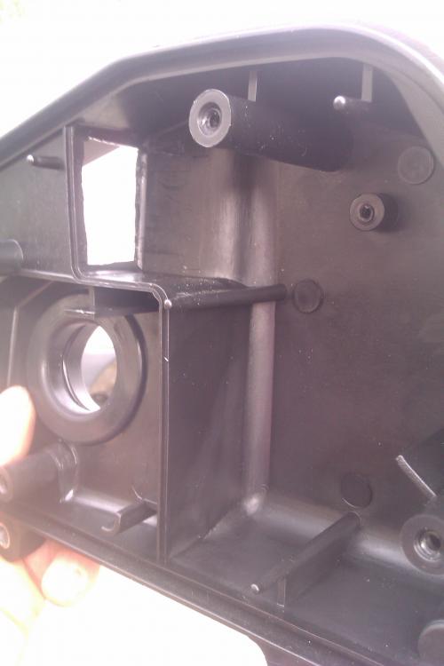

0 Fabz69 Posté(e) le 3 novembre 2013 Auteur Signaler Posté(e) le 3 novembre 2013 Bonsoir, faut il une préparation de la boîte à air d'origine avec un kit 70 top perf ??? un poto ma dit qu'il fallai couper le tube a raz l'entré du carburateur ... ?? Merci
0 patou80 Posté(e) le 3 novembre 2013 Signaler Posté(e) le 3 novembre 2013 pour un kit 70 , moi je conseil de préparé la boîte à air , sa sera mieux pour les perfs , car il y aura plus d'air :)
0 Fabz69 Posté(e) le 4 novembre 2013 Auteur Signaler Posté(e) le 4 novembre 2013 ok; il faut que j'agrandisse le trou côter carburateur ?
0 patou80 Posté(e) le 4 novembre 2013 Signaler Posté(e) le 4 novembre 2013 (modifié) ok; il faut que j'agrandisse le trou côter carburateur ? Euh si tu parle du manchon . Non . Le manchon il faut le couper a une certaine distance . au niveau du coude Modifié le 4 novembre 2013 par patou80
0 Fabz69 Posté(e) le 6 novembre 2013 Auteur Signaler Posté(e) le 6 novembre 2013 aurais tu une photo ?
0 patou80 Posté(e) le 7 novembre 2013 Signaler Posté(e) le 7 novembre 2013 IMAG0429.jpg c'est pas celui d'origine sa :) je pense que lui , il as encore le manchon d'origine .
0 Fabz69 Posté(e) le 7 novembre 2013 Auteur Signaler Posté(e) le 7 novembre 2013 merci je retire le " siflet " en haut, j'agrandi un peu le trou, et je coupe le tube relier au carburateur jusqu'au 2eme cran donc :)
0 JSP SCOOTER (tom67) Posté(e) le 7 novembre 2013 Signaler Posté(e) le 7 novembre 2013 (modifié) merci je retire le " siflet " en haut, j'agrandi un peu le trou, et je coupe le tube relier au carburateur jusqu'au 2eme cran donc :) tu le coupe à raz pour que sa donne pareil que sur ma photo environ Modifié le 7 novembre 2013 par tom67
0 Fabz69 Posté(e) le 7 novembre 2013 Auteur Signaler Posté(e) le 7 novembre 2013 ok,; niveau bruit sa gueule beaucoup plus ?
0 JSP SCOOTER (tom67) Posté(e) le 7 novembre 2013 Signaler Posté(e) le 7 novembre 2013 ok,; niveau bruit sa gueule beaucoup plus ? non sa vas
0 Fabz69 Posté(e) le 7 novembre 2013 Auteur Signaler Posté(e) le 7 novembre 2013 il y a donc un changement de bruit ... pour mon kit 70 top perf, es ce primordiale de faire cette manip a ma boîte à air ?
0 JSP SCOOTER (tom67) Posté(e) le 7 novembre 2013 Signaler Posté(e) le 7 novembre 2013 il y a donc un changement de bruit ... pour mon kit 70 top perf, es ce primordiale de faire cette manip a ma boîte à air ? non pas du tout, le passage d'air est plus gros que le venturi du carburateur 17.5 donc sa ne sert pas à grand chose, tu peux enlever le manchon en plastique qui est vissé déjà c'est sur carburateur 19/21 qu'il faut agrandir un peu
0 Fabz69 Posté(e) le 7 novembre 2013 Auteur Signaler Posté(e) le 7 novembre 2013 ok niquel merci beaucoup
