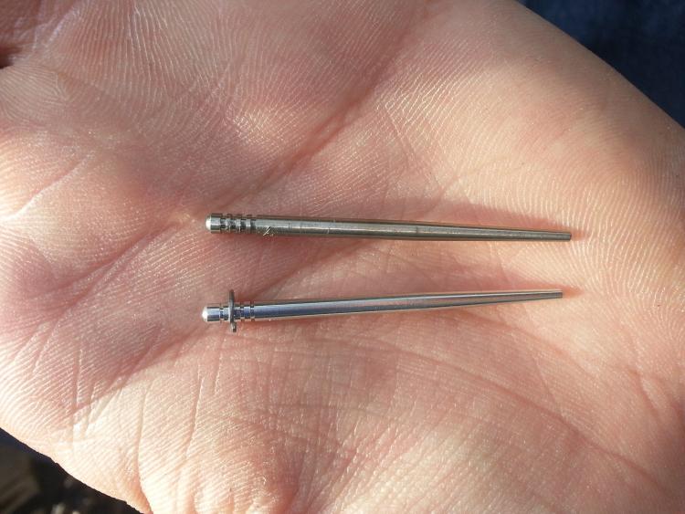

Fayafun Posté(e) le 30 octobre 2013 Auteur Signaler Posté(e) le 30 octobre 2013 Salut! Bon alors j'ai acheté une aiguille w7 tout à l'heure. Déjà je la trouve identique à ma w9 je sais pas si ce n'est pas une Dell'Orto est donc pas pareil que les vrais, ou si c'est normal : En haut la w9 En bas la w7 Donc voilà je l'ai d'abord testé avec un gicleur plus petit de 110,j'etais beaucoup trop pauvre. Alors je suis repassé, comme avec la w9, à un gicleur de 125. Donc la les mêmes symptômes qu'avec ma w9, trop pauvre quand j'ouvre brutalement les gaz. Donc j'ai essayé de mettre le clips d'aiguille au 3eme cran (avant dernier en bas). Là la moto marche beaucoup mieux mais je sens encore un trou surtout en montée. Donc je sais pas soit j'essaie un gicleur de 130 soit je trouve une aiguille plus fine.
JSP SCOOTER (tom67) Posté(e) le 30 octobre 2013 Signaler Posté(e) le 30 octobre 2013 (modifié) a ben mince alors ^^, ça se trouve tu avais déjà une w7? tu n'as pas un pied à coulisse? il faut mesurer l'épaisseur à 5mm de la pointe.... mais bref bizarre quand même, pour un 50 top perf et un r2 mettre un gicleur si gros, mon frère sur am6 en 21 Dell'Orto racing, 70 top noir pot scr sm avec un cornet tournai en gicleur de 83 LOL et à toujours bien marché. test un 130 alors au pire.. d'après Dell'Orto c'est la w6 qui est plus fine à la pointe et est fine plus longtemps, c'est donc celle ci qu'il t'aurais fallu. d'ailleurs la w7 est fine moins longtemps que la 9, donc la 9 est mieux, tu peux pas échanger la 7 contre la 6 ?? Modifié le 30 octobre 2013 par tom67
Fayafun Posté(e) le 30 octobre 2013 Auteur Signaler Posté(e) le 30 octobre 2013 J'avais bien une w9 c'est juste que la différence est très minime à l'oeil nu. Oui je sais c'est bizarre de mettre un gicleur aussi gros je sais pas comment ça se fait sur le 21powerjet le gicleur leur était 95 et sur le dell orto phva 17.5 le gicleur était 100.la 130 c'est vraiment gros je comprends pas. Je vais voir pour la w6 mais j'ai peur d' être trop riche la forme de la w6 est spéciale quand même. Sinon tu penses que je peux utiliser le cran le plus bas sur la w7 pour voir ?
JSP SCOOTER (tom67) Posté(e) le 30 octobre 2013 Signaler Posté(e) le 30 octobre 2013 (modifié) essaie d'échanger la 7 contre une 6, et remet la 9 en attendant au 3eme cran la 6 spéciale? non juste plus fine Modifié le 30 octobre 2013 par tom67
