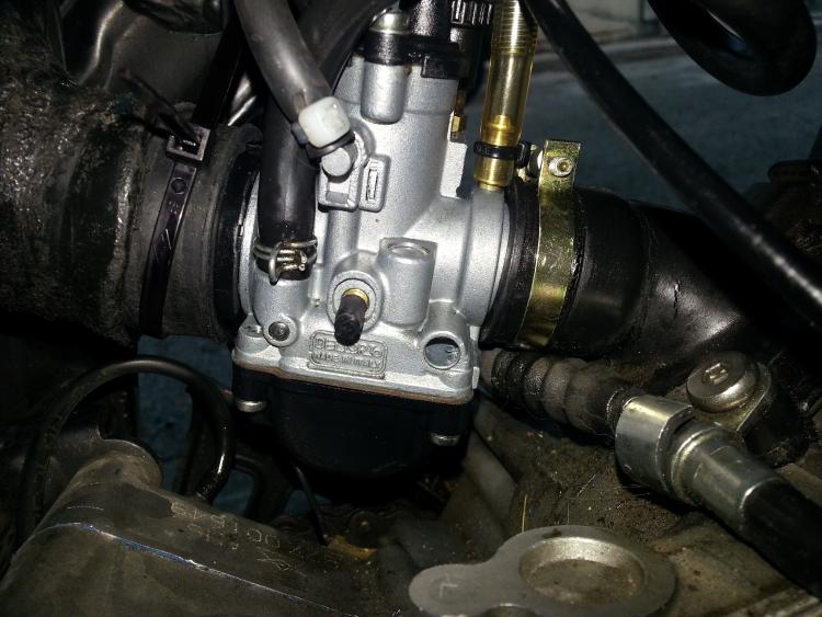

Fayafun Posté(e) le 9 novembre 2013 Auteur Signaler Posté(e) le 9 novembre 2013 Bon j'ai mis Gicleur 130-> trop gros ne prend pas ses tours à haut régime bougie noire. J'ai remis Gicleur 125. Ensuite aiguille j'ai pas testé j'avais pas le clips d'aiguille donc je verrai mardi. Ensuite la moto ne tenais pas le ralenti elle calait. Le régime était bien meilleur avec le starter. Il y avait un Gicleur de ralenti de 45,j'ai essayé 50 puis 55 et ça n'a franchement rien changé à part ça pétarade un peu plus à bas régime. Niveau perf je n'ai rien remarqué. Elle ne tient toujours pas le ralenti hormis avec le starter. J'ai essayé la vis de richesse à 2tours 1/2 puis 2 puis 1 tours 1/2 puis 1 tour et ça ne change rien le régime est toujours meilleur avec le starter. J'ai pensé à une prise d'air. Mais bizarre car je crois que c'est bien étanche voici une photo. Si vous avez la moindre piste faites moi en part merci
JSP SCOOTER (tom67) Posté(e) le 9 novembre 2013 Signaler Posté(e) le 9 novembre 2013 PEUT ËTRE UNE MICRO FISSURE DANS LA PIPE,
Fayafun Posté(e) le 9 novembre 2013 Auteur Signaler Posté(e) le 9 novembre 2013 Tu penses que ça peut venir d'une prise d'air aussi ?
JSP SCOOTER (tom67) Posté(e) le 9 novembre 2013 Signaler Posté(e) le 9 novembre 2013 sa m'es déjà arrivé sur une derbi je ne trouvais rien, même la pipe avais l'air nickel, mais il y avais une toute minuscule fissure qui traversait
Fayafun Posté(e) le 9 novembre 2013 Auteur Signaler Posté(e) le 9 novembre 2013 D'accord je vais voir l'état de ma pipe merci
Fayafun Posté(e) le 11 novembre 2013 Auteur Signaler Posté(e) le 11 novembre 2013 Je viens de penser à un truc mec. Mon collègue qui m'avait monté le carburateur quand il a monté la pipe il a pas mis de joint de pipe ça peut venir de la ? Même si la pipe est bien serrée ?
Fayafun Posté(e) le 11 novembre 2013 Auteur Signaler Posté(e) le 11 novembre 2013 (modifié) J'ai pensé à un autre truc aussi, vu que le carburateur est penché peut être que l'essence dans la cuve n'atteint pas ou peu le Gicleur de ralenti ce qui expliquerai le fait qu'elle tienne mieux avec le starter. Bref je vais changer la pipe pour une plus adaptée et sans fissure au moins je serai fixé Modifié le 11 novembre 2013 par Fayafun
