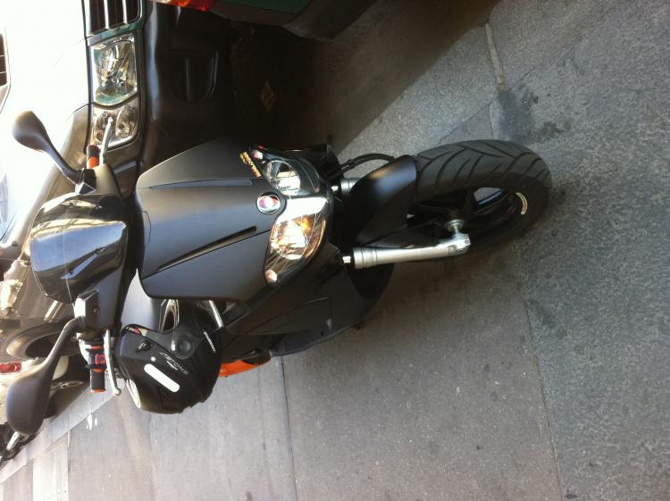

Je reçois très bientôt mon runner noir mat. J'ai commencé à réfléchir à ce que je pouvais changer dessus histoire de le rendre "unique". Déjà je vais mettre un feu STR8 lexus black à l'arrière et virer les deux clignotants. Ensuite j'ai vu des vidéos de runner avec les clignotants avant teintés en noir brillant je trouve ça magnifique. Je me pose juste une question : on voit vraiment les clignotants ou pas? Si on les voit plus du tout la journée je pense pas que je le ferai, je trouve que c'est assez important les clignotants. Quelqu'un a déjà teinté ses clignotants et peut me faire une vidéo (si il a le temps) pour voir si on voit bien ou non, ou tout simplement me donner son avis. La nuit je pense que ça devrait aller (contredisez moi si j'ai faux) mais le jour je me fais du soucis.
Je comptais le faire avec une bombe de vernis noir. Aussi, il faut peindre l'intérieur ou l'extérieur?

Alors je t'aurais bien fait une vidéo mais mes clignotant on éclate Pandant mon accident mais ce que je peux te dire c'est que ça se voie y faut juste dosé et pas mètre de la peinture banal y faut mètre du "noir transparent" et surtout pas y aller a la Bourin et ça se voie
Il suffit d'utiliser de la peinture pour feu ( oui oui ça existe !)
Tu applique des couche très fine, en laissant 10/15 min entre chaque couche et tu t’arrête quand le résultat te plaie ^^ Et ça garde vraiment la transparence. C'est ce qu'on utilise pour teinter les feu de voiture ( Quand tu vois une voiture avec les feu noir a l’arrière c'est ça ^^ )
http://i42.servimg.com/u/f42/15/92/33/66/bombe10.jpg
Le vernis doit toujours être appliquer à l'intérieur du feu et si t'a peur de te foirer tu fais bruler du caoutchouc sous le cabochon la fumé noir va venir se déposé et si le résultat ne te plait pas tu as juste à laver le cabochon.
brûlé du caoutchouc! n importe quoi, ca s applique par l exterieur!!!!!!
Tu as essayer au moins? Quand tu brule une chambre à air de vélo de la suie se dégage et elle se pose sur le cabochon qui donc se teinte. Ensuite les cabochons transparent chacun sa technique sauf que par l'intérieur c'est toujours plus propre surtout si tu cache l’extérieur avant d'appliquer sa évite de trop teinte et au moins aucune vapo ne passe la ou sa pourrais être chiant.
Et dernière chose tu l'applique par l’extérieur mais vu que ton vernis ne cuit pas il ne sèche pas en profondeur ce qui fais qu'a l’extérieur ça peut faire moche alors que l'a intérieurs à part l'ampoule il n'y à rien.
