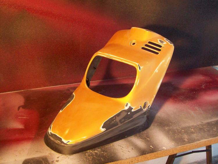

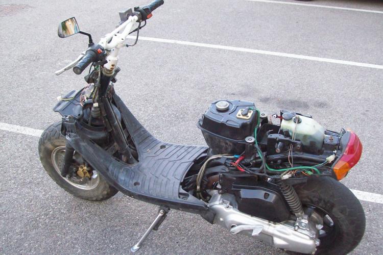

lifting cars Posté(e) le 26 octobre 2013 Signaler Posté(e) le 26 octobre 2013 Je suis l heureux propriétaire d un spirit! La partie mécanique est saine, mon ami d enfance m a refait complètement le moteur, d ailleurs merci à toi thomas. Moi, je vais m occuper de lui faire un lifting! La plupart des carénages sont fissurés, donc là actuellement j'ai attaqué la resto des carénages plastiques. Une photo du scoot à poil: 2

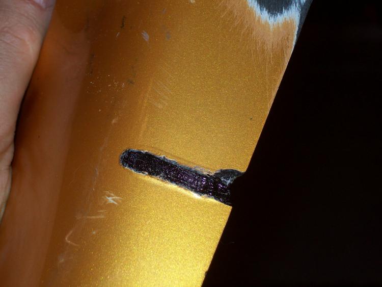

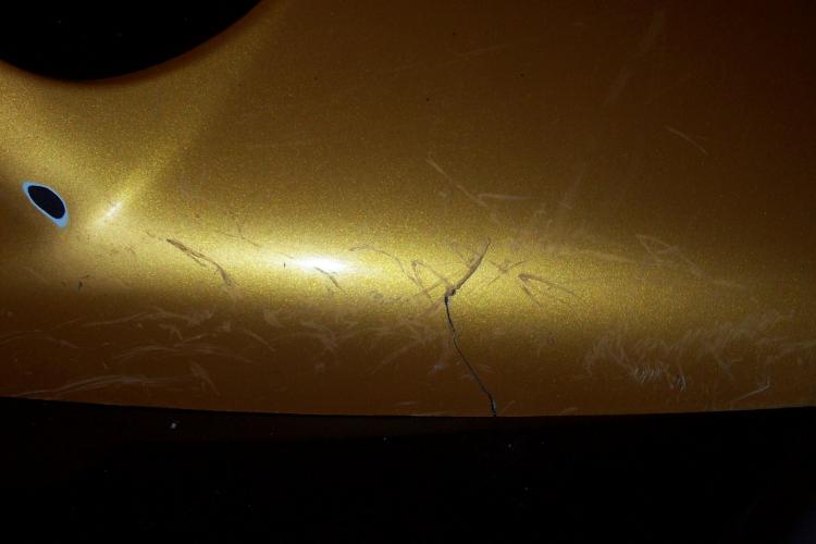

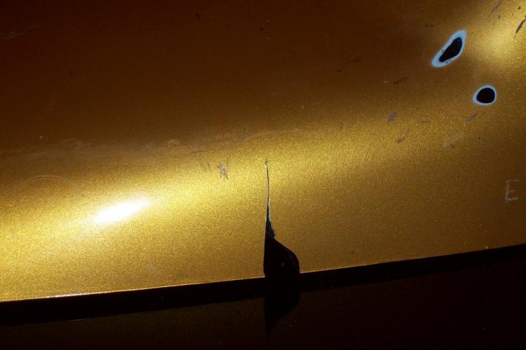

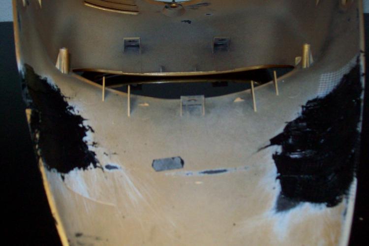

lifting cars Posté(e) le 26 octobre 2013 Auteur Signaler Posté(e) le 26 octobre 2013 ma face avant possède 2 belles fissures! les voici: donc, ds ce cas là, il faut commencer par consolider l intèrieur, dc poncage gros grain, ensuite pancement (grillage plastique) et colle époxy, ensuite j attaque l exterieur!

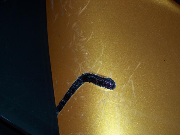

lifting cars Posté(e) le 27 octobre 2013 Auteur Signaler Posté(e) le 27 octobre 2013 Maintenant, j'ai fait une saignée via le fer à souder sur chaque fissure jusqu a la base de mon pancement! Ensuite,cette saignée sera rempli de mon abs maison!!!

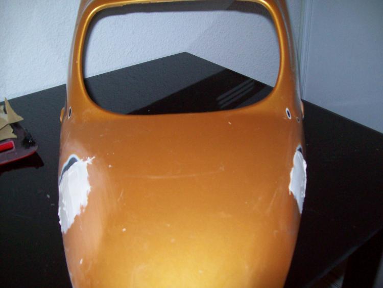

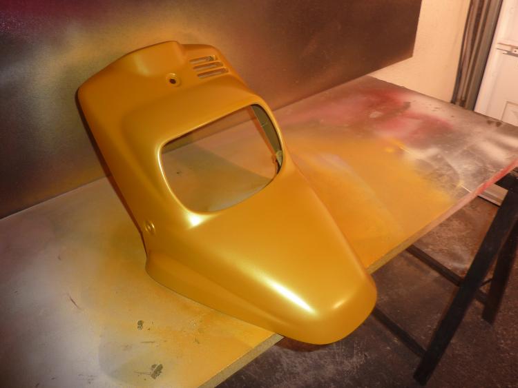

lifting cars Posté(e) le 28 octobre 2013 Auteur Signaler Posté(e) le 28 octobre 2013 voilou, saignée rempli d abs, ensuite poncage, je viens d appliquer mon mastic de finition!
lifting cars Posté(e) le 7 novembre 2013 Auteur Signaler Posté(e) le 7 novembre 2013 bon j'ai avancé sur la face avant, j'ai moulé la moustache, ca vous plait?

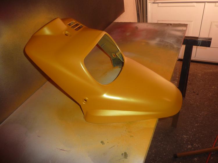

lifting cars Posté(e) le 10 novembre 2013 Auteur Signaler Posté(e) le 10 novembre 2013 aujourd hui j'ai aprété la face avant en blanc, car je vais le peindre en jaune sirius

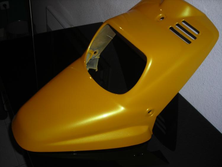

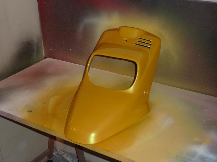

lifting cars Posté(e) le 21 novembre 2013 Auteur Signaler Posté(e) le 21 novembre 2013 Le jaune Sirius (jaune Renault sport) se fait en 4 étapes: -1ère étape appret blanc -2ème étape teinte de fond -3ème étape le nacre -4ème vernis Sayez ma face avant, est terminée, 16h de taf dessus! le + long a été la préparation, car le cache était énormément abîmé! la voici: 2

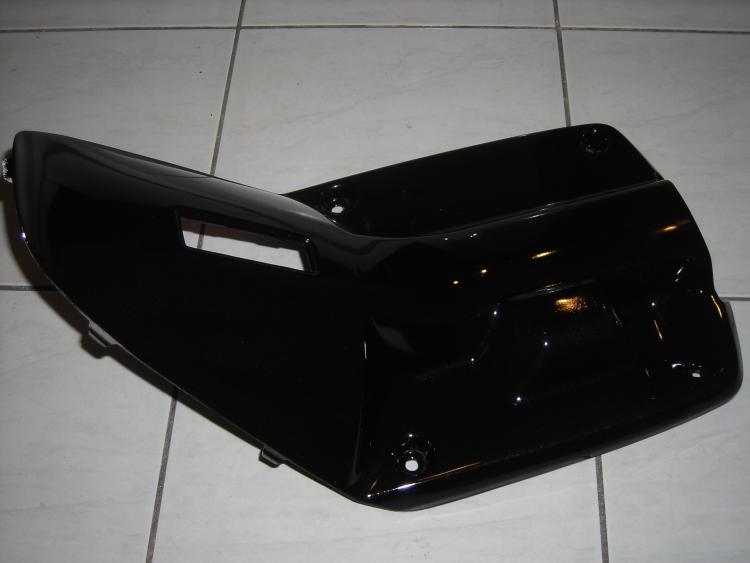

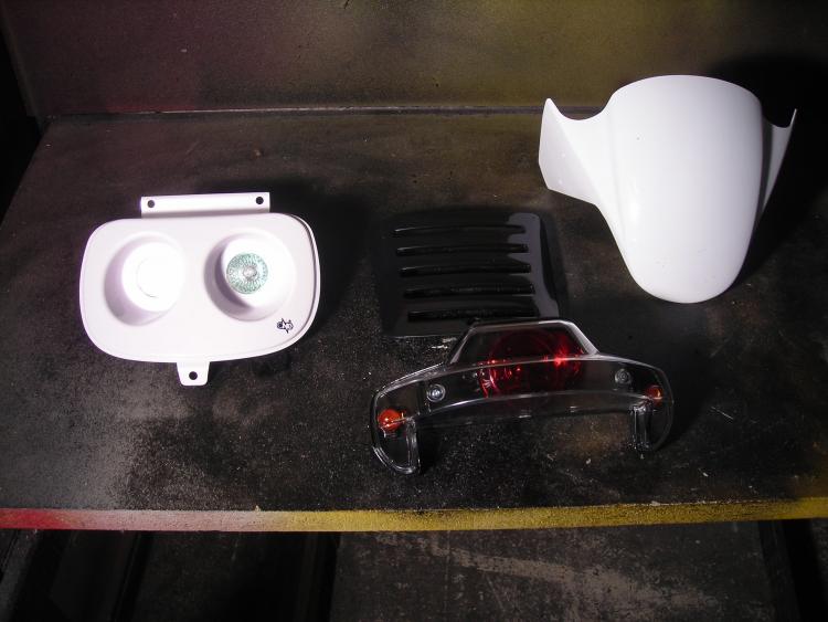

lifting cars Posté(e) le 8 décembre 2013 Auteur Signaler Posté(e) le 8 décembre 2013 Trappe moteur recue, garde de boue bcd recu, le garde de boue été dispo qd blanc, dc il va recevoir mon bo noir profond!
YasunBooster Posté(e) le 9 décembre 2013 Signaler Posté(e) le 9 décembre 2013 Super propre ! D'autre photos ? :)
lifting cars Posté(e) le 10 décembre 2013 Auteur Signaler Posté(e) le 10 décembre 2013 merci yasunbooster, cette semaine j'ai un pe de temps libre, dc je vais bosser sur le spirit, en attendant lol une photo de mes achats:
