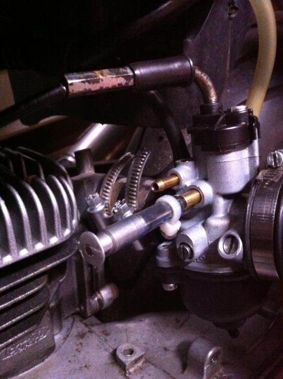

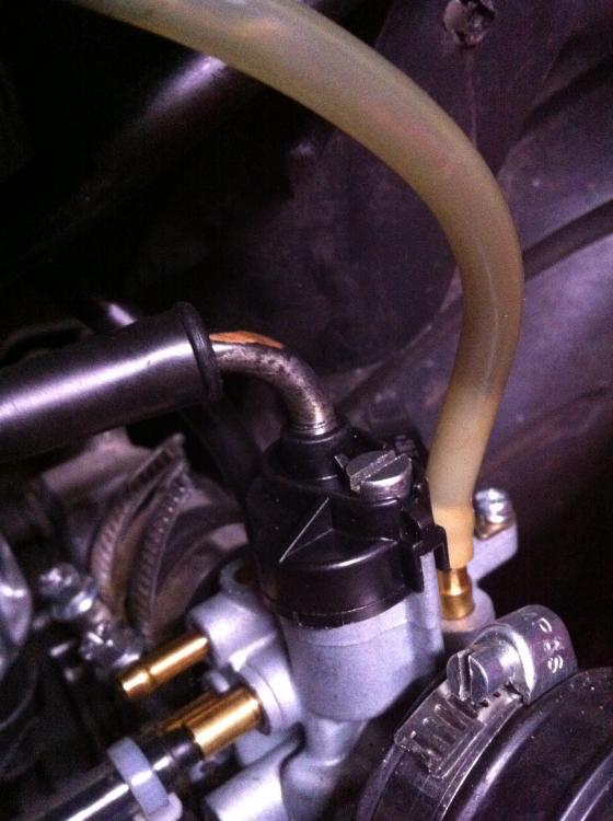

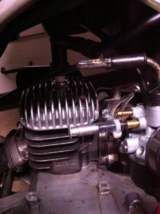

baptiste G Posté(e) le 30 octobre 2013 Auteur Signaler Posté(e) le 30 octobre 2013 si tu l'achète neuf, tu lui met un gicleur de 80 pour commencer, avec la baa, tous les autres réglages tu laisse, sa devrai déjà le faire voilà mon carburateur Dell'Orto 17,5 monté hier ,(je n'est pas touché au réglage) et j'ai mis un gicleur de 80 ,pourriez vous me dire si tout est bien ?
JSP SCOOTER (tom67) Posté(e) le 30 octobre 2013 Signaler Posté(e) le 30 octobre 2013 oui sa à l'air bien, tu aurais pus encore faire un tour avec le coude pour le visser plus mais sa vas comme sa. il y a écrit quoi sur ton cylindre?? ^^
