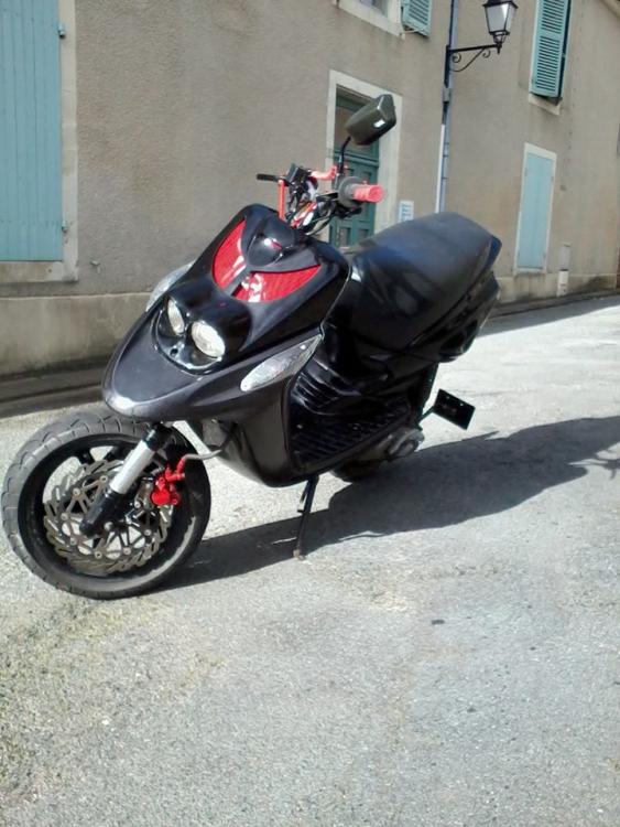

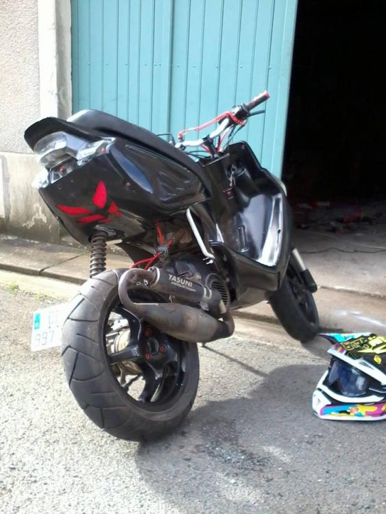

Flo-Rian Posté(e) le 23 février 2014 Auteur Signaler Posté(e) le 23 février 2014 Salut a tous :) Bon je reprends ce projets ! Il a bien avancer depuis que j'avais quitter SS .. Je vous laisse voire par les photos :P Vu le temps qu'il fessait, le scoot est dégueulasse :/ Et pour le pot tout rouiller, tout ça va virer .. Place a un autre moteur que j'ai déjà ! Et cette aprem je vais faire acquisition des quelque pièces ! A vous, en espérant qu'il y est du monde cette fois ci :)
lapin Posté(e) le 23 février 2014 Signaler Posté(e) le 23 février 2014 Jolie la decoupe sur la face avec les grille rouge c'est super Pareil pour le derrière tu vas lui mettre quoi comme new moteur deçu
Flo-Rian Posté(e) le 23 février 2014 Auteur Signaler Posté(e) le 23 février 2014 Donc j'ai acquis variateur Mhr Multivar pas tops mes gratos donc en attendant, transmission secondaire de nitro 14/43 donc un peu mieux que celle du booster et des clapets Mhr ! Tous sa gratos :p J'ai commencer les réglage de la variation, ça commence a être bon ! Demain je monte mes clapets et peux être la transmission ;) Pour le moteur j'en dirai plus quand y'ora du monde ..
crtheo62 Posté(e) le 23 février 2014 Signaler Posté(e) le 23 février 2014 Ah ouiiiiii il à beaucoup changer ! Je kiff !
Flo-Rian Posté(e) le 23 février 2014 Auteur Signaler Posté(e) le 23 février 2014 Merci :) Oui et il a pas fini de changer :p
crtheo62 Posté(e) le 23 février 2014 Signaler Posté(e) le 23 février 2014 Merci :) Oui et il a pas fini de changer :P J'ai pas tout lut mais une petite configuration à me donner sur ce scoot ?
Flo-Rian Posté(e) le 23 février 2014 Auteur Signaler Posté(e) le 23 février 2014 Oui même si y'a rien d'intéressant :) 70 Dr, vilebrequin origine, Antipatate Ngk Racing, Pot yasuni R black ( tout pourri), Clapets Mhr, pipe admission origine, 21 Phbg, Admission libre, variateur Mhr Multivar ( naze ), joue fixe, courroie, correcteur, embrayage, cloche origine et transmission secondaire nitro ! voilà, mes j'ai le moteur de nitro qui attends ces patte moteur Héhé :p configuration ? Du monde ..
Nico Posté(e) le 23 février 2014 Signaler Posté(e) le 23 février 2014 Je découvre ton Rocket , il est vraiment sympa , rouge et noir c'est toujours très efficace. Juste les découpes du passage de roue que j'aime pas vraiment , je préfère quand c'est bien lisse
Flo-Rian Posté(e) le 23 février 2014 Auteur Signaler Posté(e) le 23 février 2014 Merci Nico ! Oui moi aussi je regrette un peu la découpe du passage de roue :rheuuu: Au pire vu qu'il y a une patte de fixation morte j'en rachèterai un bientôt et je le laisserai tel qu'elle :)
YasunBooster Posté(e) le 23 février 2014 Signaler Posté(e) le 23 février 2014 Vraiment beau ton Rocket, il a l'air méchant vu de devant :p
Flo-Rian Posté(e) le 23 février 2014 Auteur Signaler Posté(e) le 23 février 2014 Merci Oui il attaque aussi :P

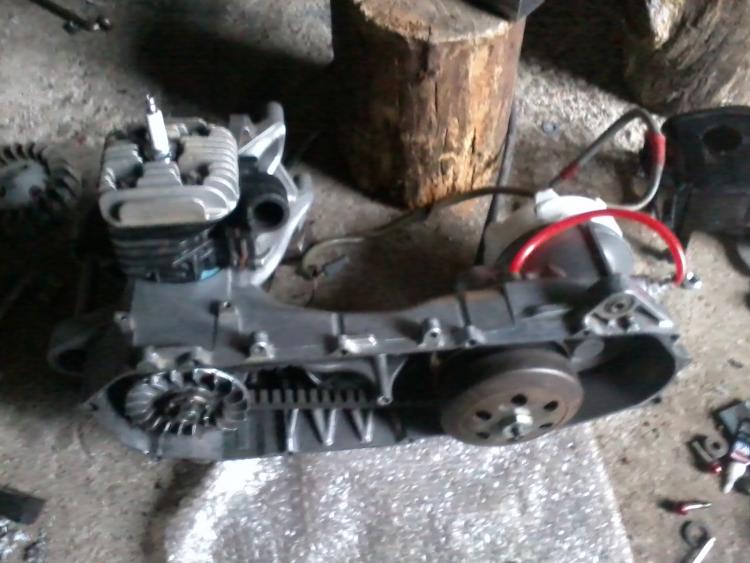

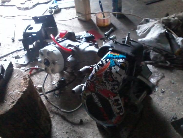

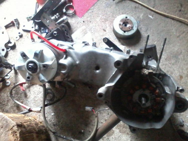

Flo-Rian Posté(e) le 26 février 2014 Auteur Signaler Posté(e) le 26 février 2014 (modifié) Salut ;) Bon en attendant que les jante se décape pour les polir, j'ai fait un grand nettoyage moteur ! J'ai changer joint moteur, clapets, bougie, Bac Mhr, galets .. et j'ai essayer sur mon cache allumage un Stickers bombing :) ( Qualiter photo :pascool: ) Je suis a la recherche d'une personne qui saurait me faire un virtual tuning, manifestez vous :) Modifié le 26 février 2014 par Flo-Rian

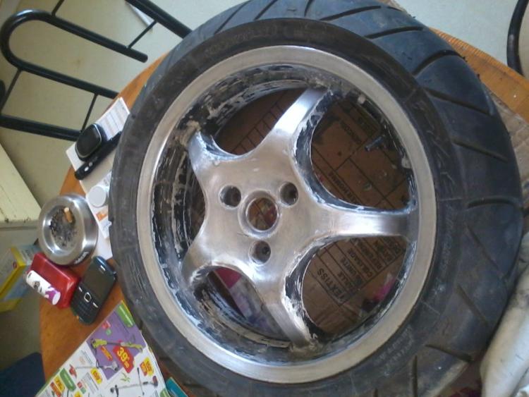

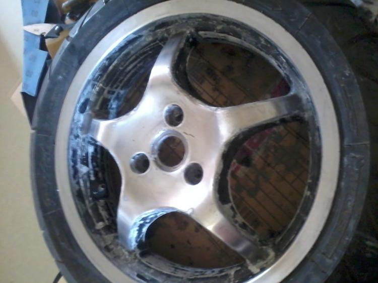

Flo-Rian Posté(e) le 26 février 2014 Auteur Signaler Posté(e) le 26 février 2014 Ah oui j'y avait pas pensé, Merci :) Sinon voilà la jante Ar après avoir passer le décapant :) En cours de polissage ( 40-80-120-240-400-600 ) Reste le 1000 et si je trouve du 2000 j'y passerai un coup et hop j'y passerai un coup de perceuse :p
Flo-Rian Posté(e) le 27 février 2014 Auteur Signaler Posté(e) le 27 février 2014 (modifié) Ouai, on va dire sa comme sa ! J'ai fini les 2 jantes .. Au moment de peindre je m’aperçois que la qualite de la peinture est pourri .. Donc dégoûter, faudra attendre ! Donc en attendant je remet des jante de merde, pour pouvoir faire correctement mes jante ! Je vais passer du décapant partout pour qu'elle soit au métal et puis peindre après, ça va prendre du temps mes ça va le faire :) Donc aujourd'hui je le remonte mes sans les jante :| Sinon vous avez des site pour des bonne qualité de peinture ? Modifié le 28 février 2014 par Flo-Rian
