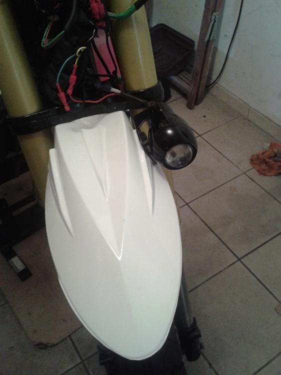

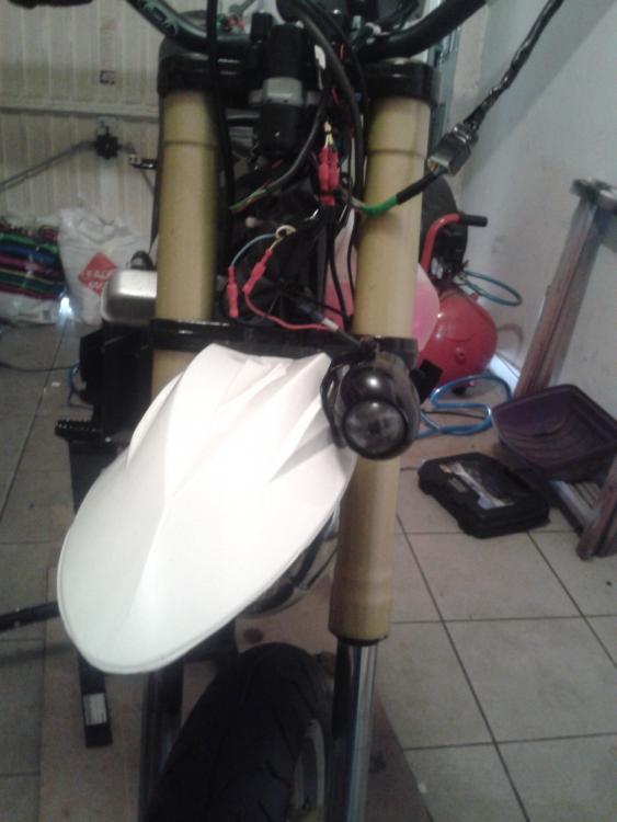

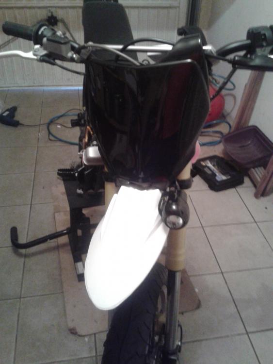

eddy64 Posté(e) le 26 juillet 2014 Auteur Signaler Partager Posté(e) le 26 juillet 2014 Salut désoler du retard aujourd'hui avancement, halogène fixer et brancher et plaque YZ fixer :) Quand dites vous ? Colis de 50factory reçu ainsi que le colis de eBay (Axe trappe essence avec circlip et ressort, Béquille universelle) ;) Lien vers le commentaire Partager sur d’autres sites More sharing options...
NitroZ Posté(e) le 26 juillet 2014 Signaler Partager Posté(e) le 26 juillet 2014 Comme je t'ai dis sur facebook , je trouve que l'halogene est trop gros :/ Sinon le reste bien :p Lien vers le commentaire Partager sur d’autres sites More sharing options...
eddy64 Posté(e) le 26 juillet 2014 Auteur Signaler Partager Posté(e) le 26 juillet 2014 Merci :) Oui sa fais gros mais je serais bien vue sur les route de nuit lol. Pour les carénages sa y est je les et récupérer mais problème vue que les carénages sont trop vieu et vue que le gas qui me les a vendu à fait que de la Merde la peinture à fais une réaction il y avais un sorte de produit en dessous du blanc. Donc des le 11 août le peintre reprend tous les carénage et il me refais le tout gratuitement ;) Lien vers le commentaire Partager sur d’autres sites More sharing options...

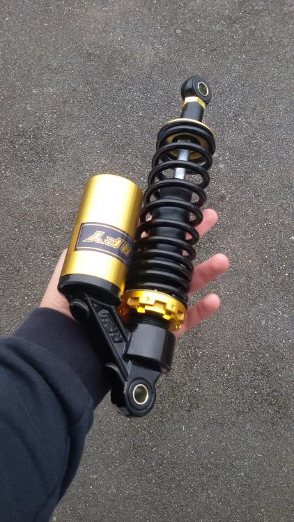

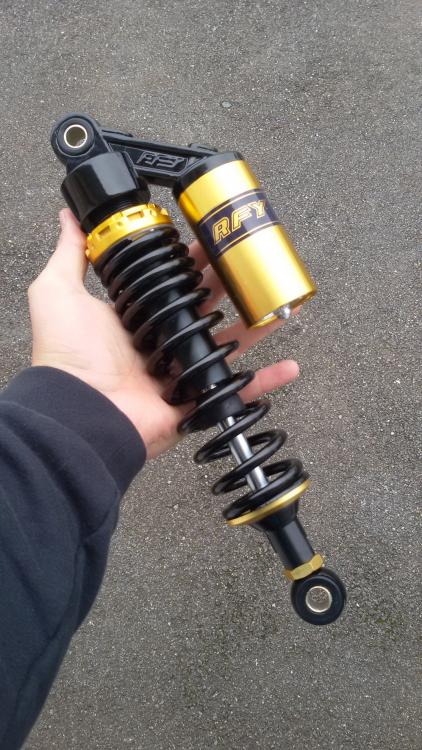

eddy64 Posté(e) le 19 août 2014 Auteur Signaler Partager Posté(e) le 19 août 2014 Hello sa y est je reviens avec des news désoler de mon absence. Hier j'ai reçu le nouveau amortisseur pour la derbi, place au photos et des aujourd'hui montage :-) Dites moi ce que vous en pensez ;-) Il ne me manque plus grand chose pour que la derbi soit terminer, se matin j'ai ramener les carénages au carrossier peintre pour qu'il me fasse une fois pour toutes la peinture finale. Est il ne me manquera plus qu'à acheter le kit déco sur lequel je me prend un peu la tête sur la conception lol. 1 Lien vers le commentaire Partager sur d’autres sites More sharing options...

eddy64 Posté(e) le 19 août 2014 Auteur Signaler Partager Posté(e) le 19 août 2014 Re bon mauvaise nouvelle j'ai monter le nouveau amortisseur et le ressort et beaucoup trop mou même visser à bloque. Niveau taille il et niquel donc soit le ressort et trop fin donc trop mou ou soit il on pas mis la bonne huile à l'intérieur de l'amortisseur. Peut être quand maitant de l'huile qui a moins de viscosités donc plus dur sa serait mieux. Apprêt cette amortisseur je les trouver sur ebay et il et de marque rfy (marque très connu en Chine et qui commence à se faire connaître en France) je les payer 53€. Lien vers le commentaire Partager sur d’autres sites More sharing options...
Flo07200 Posté(e) le 19 août 2014 Signaler Partager Posté(e) le 19 août 2014 C'est un amortisseur de dirt non ? si c'est le cas c'est pas étonnant qu'il soit trop mou. Lien vers le commentaire Partager sur d’autres sites More sharing options...
eddy64 Posté(e) le 19 août 2014 Auteur Signaler Partager Posté(e) le 19 août 2014 (modifié) Hello non c'est pas un amortisseur de dirt c'est des amortisseur qui se monte sur des Honda CB 500 sauf que sur c'est moto yen as 2 lol. Après sa y est j'ai trouver pourquoi il et beaucoup trop mou en fait dans la bonbonne y'a pas d'azote. Donc maintenant il faut que je trouve quelqu'un vers cher moi qui peut me le faire car norauto, Suzuki, Dafy moto qui sont à coter de cher moi le font pas gggrrr :( Pour répondre à warrick, oui il font plusieurs modèle dont l'attache du bas est en U donc parfait pour les nitro et autre scooter. Modifié le 19 août 2014 par eddy64 Lien vers le commentaire Partager sur d’autres sites More sharing options...
Warrick Posté(e) le 19 août 2014 Signaler Partager Posté(e) le 19 août 2014 (modifié) Demande à un centre auto certains ont la possibilité de gonfler les pneus des voitures à l'azote donc demande-leur Donc concrètement je pourrais acheter le même amortisseur et le mettre sur mon Aerox alors ? Modifié le 19 août 2014 par Warrick Lien vers le commentaire Partager sur d’autres sites More sharing options...
eddy64 Posté(e) le 19 août 2014 Auteur Signaler Partager Posté(e) le 19 août 2014 Re j'ai appeler en tout Norauto, Feuvert, Dafy moto, Suzuki moto et il ne font pas la recharge d'azote les seul que j'ai appeler en dernier et qui peuvent le faire pour 10-20€ c'est Yamaha claudet moto qui est aussi vers cher moi donc niquel ;) Warrick oui tu peux avoir le même pour ton aerox sauf qu'il faut que tu prenne le modèle qui a l'attache du bas en forme de U est c good :) Lien vers le commentaire Partager sur d’autres sites More sharing options...
Warrick Posté(e) le 19 août 2014 Signaler Partager Posté(e) le 19 août 2014 Tu pourrais me trouver l'adresse ou le lien du site web qui les vends stp ? Lien vers le commentaire Partager sur d’autres sites More sharing options...
eddy64 Posté(e) le 19 août 2014 Auteur Signaler Partager Posté(e) le 19 août 2014 Yes lien ebay : http://cgi.ebay.fr/1-Amortisseur-Shock-Absorber-Suspension-320mm-Honda-CX500-CX650-Scooter-ATV-Quad-/321226217765?pt=LH_DefaultDomain_71&hash=item4aca931925 Lien vers le commentaire Partager sur d’autres sites More sharing options...
