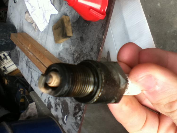

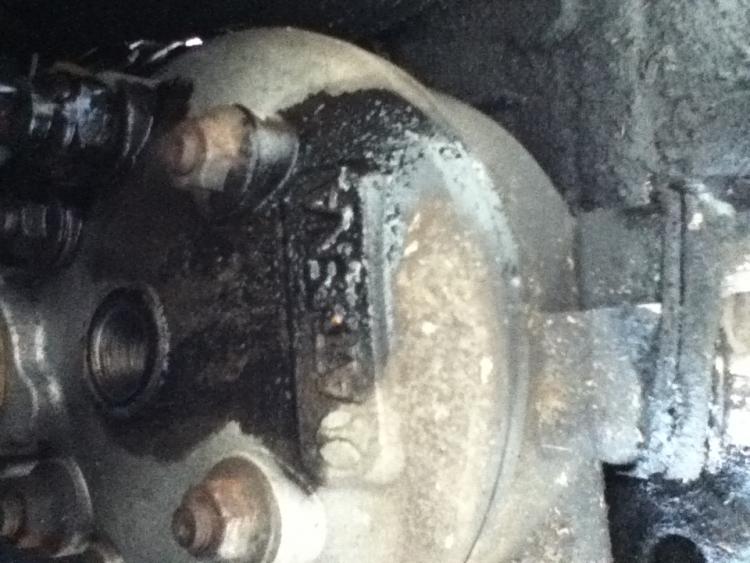

nolimit619 Posté(e) le 24 novembre 2013 Auteur Signaler Partager Posté(e) le 24 novembre 2013 voilà la couleur de ma bougie et la tete que tire ma culasse , je sais pas comment ça se fait que de l'huile coule par ma bougie Lien vers le commentaire Partager sur d’autres sites More sharing options...
schubaka01 Posté(e) le 24 novembre 2013 Signaler Partager Posté(e) le 24 novembre 2013 C'est à la fois trop riche et trop pauvre on dirait c'est blanchâtre mais c'est noir et humide, vérifie l'état de tes clapets et regarde si t'as pas un prise d'air quelque part. Nettoie aussi peut-être ton carburateur et ta boîte à air et revois tes réglages carburateur :) Lien vers le commentaire Partager sur d’autres sites More sharing options...
JSP SCOOTER (tom67) Posté(e) le 24 novembre 2013 Signaler Partager Posté(e) le 24 novembre 2013 que ce soit noir autour est normal, là tu es trop pauvre donc augmente de 5pts voir 8pts c'est bien pour sa que le dernier quart de gaz ne change rien Lien vers le commentaire Partager sur d’autres sites More sharing options...
nolimit619 Posté(e) le 24 novembre 2013 Auteur Signaler Partager Posté(e) le 24 novembre 2013 ok merci , j'ai justement un gicleur 106 chez moi Lien vers le commentaire Partager sur d’autres sites More sharing options...
JSP SCOOTER (tom67) Posté(e) le 24 novembre 2013 Signaler Partager Posté(e) le 24 novembre 2013 (modifié) bizarre quand même un aussi gros gicleur avec la baa, elle est peut être mal emboité ? ou une petite prise d'air de toute façon avec ton kit il te faut un carburateur 21 de préférence Modifié le 24 novembre 2013 par tom67 Lien vers le commentaire Partager sur d’autres sites More sharing options...
