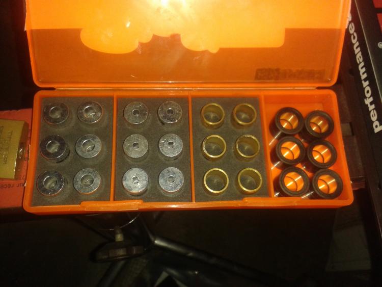

YasunBooster Posté(e) le 3 décembre 2013 Signaler Posté(e) le 3 décembre 2013 Voilà, j'ai acheter une boîte de galets réglables Stage6, (4.0g, 4.5g, 5.0g et 5.5g). Les 3 premiers grammages son énormément petits, alors que les 5.5 sont à la taille normal d'un galets. (voir la photos ci-dessous) J'aimerais savoir comment cela marche car ils nagent énormément dans mon variateur vu leur petite taille ?
0 Pasternak Posté(e) le 3 décembre 2013 Signaler Posté(e) le 3 décembre 2013 Ben c'est des galets réglables... Donc tu enlève la garniture en plastique des galets les plus lourds et tu les mets sur les autres pour changer, c'est tout.
0 YasunBooster Posté(e) le 3 décembre 2013 Auteur Signaler Posté(e) le 3 décembre 2013 Oui, mais comment l'enlever ?
0 alex25 Posté(e) le 4 décembre 2013 Signaler Posté(e) le 4 décembre 2013 Ben oui, faut enlever le plastique noir qui est sur les galets ( avec un tournevis, une pointe .. tu déclipses koi ! ) et tu le mets sur ceux que tu as bedoin !! loool
0 YasunBooster Posté(e) le 4 décembre 2013 Auteur Signaler Posté(e) le 4 décembre 2013 C'est ce que je me disais, mais comme j'arrivais pas à les enlever je me suis dis que y'avais un problème
0 calvindu02 Posté(e) le 9 décembre 2013 Signaler Posté(e) le 9 décembre 2013 C'est ce que je me disais, mais comme j'arrivais pas à les enlever je me suis dis que y'avais un problème tu prend 2 pince tu apui pas trop et tu les enleve lol c'est pas compliquer
