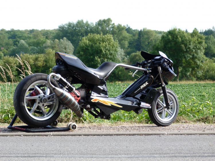

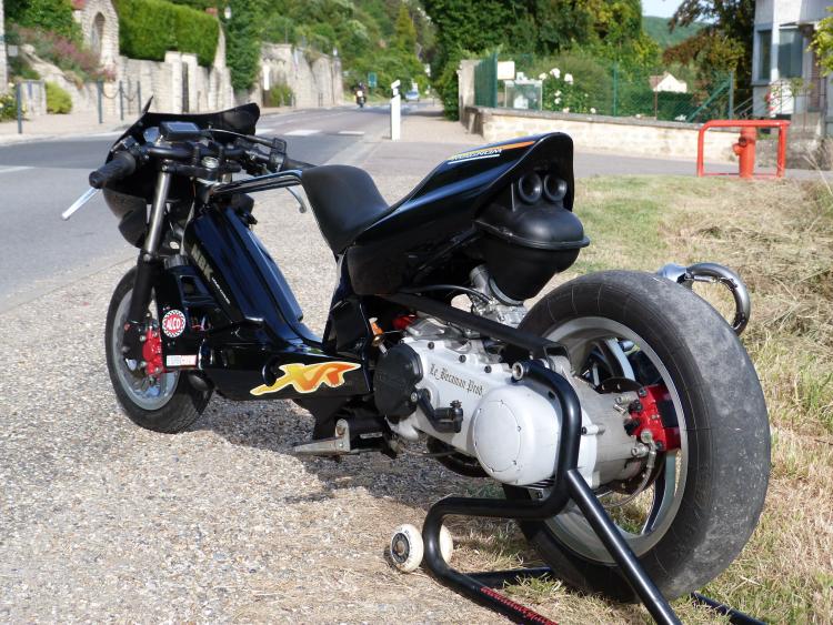

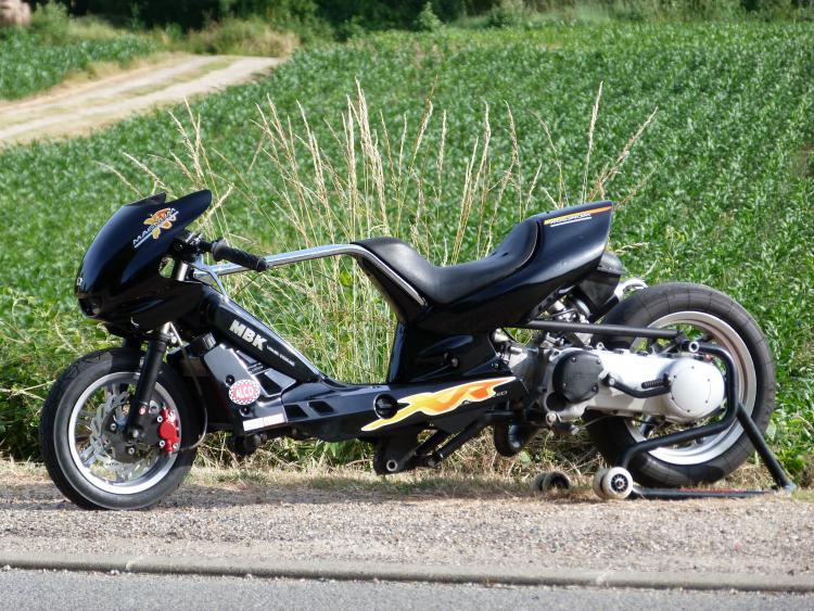

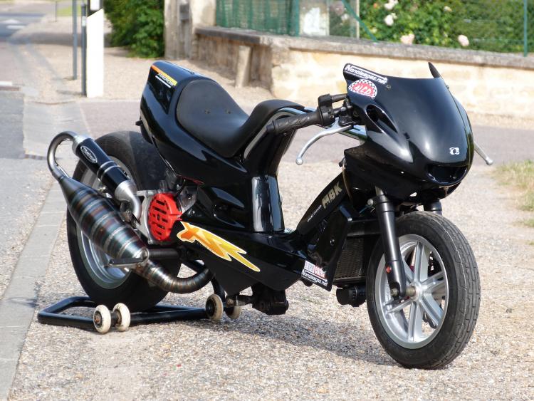

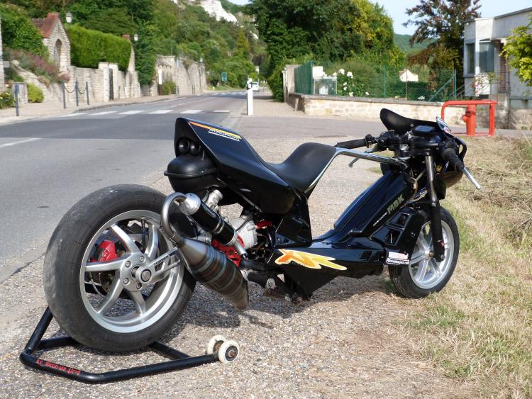

Le_Becaman Posté(e) le 8 juillet 2015 Auteur Signaler Posté(e) le 8 juillet 2015 Bonjour la compagnie! Petit retour aux sources ces derniers mois, j'ai pas trop communiqué sur les dernières avancées... Bref topo, depuis le temps, pas de sous, puis sortie en allemagne en loosedé faire les courses direct a la source, puis un peu de boulot, puis de nouveau pas de sous, puis beaucoup de boulot a la maison. Tout ca pour dire que ca y est la mob est finie dans cette évolution la, sauf quelques conneries pour la mise au point et la sécurisation de l'ensemble mais ca tourne, c'est déja ca! Petit rappel des nouveautés : - jante dragrace + pneu + disque flottant SSP 190mm + étrier déporté (support sur mesure soudé au fourreau) - bloc moteur tout neuf. - quelques détails de peinture (étriers / fourreaux / guidon / tés) le bloc moteur se compose maintenant de : - Carters C-One - MHR Big Bore 86cc - vilebrequin polini Evo44 b85 - allumage PVL Digital - varia over-range alu Malossi - transmission intégralement sur roulements - bras Torsen - carburateur Dell'Orto VHSH30 CS - pot TR-exhaust aux premiers essais, ca tire un poil court, ca guidonne, mais ca pousse correctement :)
Le_Becaman Posté(e) le 8 juillet 2015 Auteur Signaler Posté(e) le 8 juillet 2015 Place aux photos! Enjoy!
kevin67 Posté(e) le 8 juillet 2015 Signaler Posté(e) le 8 juillet 2015 impek, je peux suivre les nouvelles au moins ^^ carter chromé !
Le_Becaman Posté(e) le 8 juillet 2015 Auteur Signaler Posté(e) le 8 juillet 2015 Certainement pas. Le carter chromé est pas parfaitement aligné coté roulement d'arbre de transmi primaire... celui la est mieux en termes de fonctionnement.
