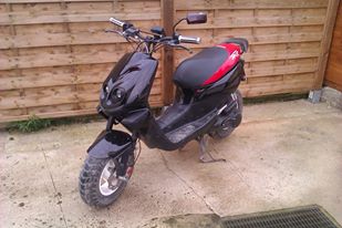

SpiritFast / Tkrracer Posté(e) le 30 décembre 2013 Signaler Posté(e) le 30 décembre 2013 Bonjour donc je suis l'heureux propriétaire d'un Peugeot tkr 307WRC (euro2) et j'ai eu une panne il y a quelque temps, alors que je roulais bien tranquillement le scoot c'est arrêté d'un coup comme sa sur la route, impossible de redémarré mais ce n'étais pas un serrage car le kick n'est pas résté coincé, donc j'ai kické mais y'avais des brut d'air qui sortais de mon pot. après réfléxion j'ai pensé a mon filtre a essence car il étais plus tous neuf donc je les changé. Le scoot après ne voulez tjrs rien savoir donc nettoyage du carburateur, Bref tjrs rien un jour il a redémarré comme par enchantement mais il tourné bizarre et fesait un bruit bizarre donc j'accéléré à fond mais la roue ne tourné pas depuis il a calé et rien. Merci de m'aidé les amis. Il a entre 15 000 et 20 000km
