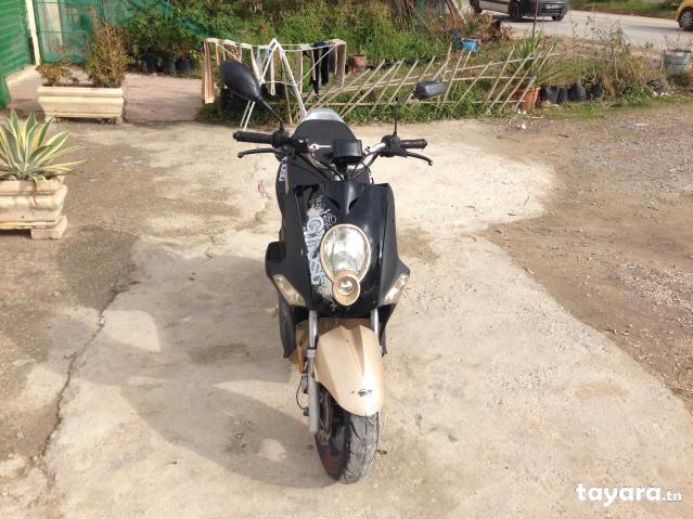

Amaury974 Posté(e) le 8 janvier 2014 Signaler Partager Posté(e) le 8 janvier 2014 Bonjour à tous, je viens vous écrire, car ayant lu beaucoup d'articles sur vôtre forum, je vous trouve tous très pros, et par conséquent j'aimerai avoir des avis de connaisseurs sur mon problème... Il y a 2 mois j'ai acheté un Tnt ghost ( Tnt : petite marque française, peu connue apparemment, sur mon île en tout cas, fabriquant en chine malheureusement, ce que je ne savais pas au départ...) Je l'ai payé 800 euros, il marchait très bien, tout d'origine, je roulais à 70 sur le plat, et 60 dans les montées, 50 et voir moins dans les montées " hard ", car oui à l'île de la réunion, les routes sont très spéciales, on a beaucoup de grande montées bien pentues...bref. Impossible de vous dire s'il était débridé, la propriétaire, qui l'avait acheté neuf, ne l'a jamais débridé et apparemment du jour au lendemain il est passé de 50 à 70 km/h, je n'ai jamais eu le fin mot de cette histoire... Par la suite, il y a deux jours, un chien errant, ma coupé la route en sortant d'un virage, par réflexe, j'ai réussi à l'éviter, mais je suis tombé. Le carter droit de mon moteur est cassé, la pièce est introuvables, et quand même je trouverai la pièce, je me dis que le main d'oeuvre me reviendrait beaucoup trop chère,et qu'au final, je posséderai toujours un scooter chinois. Que faire ? Devrai-je le démonter prendre le maximum de pièces ? Et acheter un autre scooter ? N'étant pas très expert dans le domaine ... Mais lequel ? Comme je vous l'ai dis, les routes sont particulières ici, du coup je suis prêt à investir pour un " vrai" scooter, quelque chose de solide, durable, puissant, confortable à la fois... Mais il y en a tellement, je m'y perd...Comme j'habite un peu en hauteur, et je travaille sur la plage. J'espère réellement trouver de l'aide chez vous, je suis un peu perdu à vrai dire, et j'en ai lu tellement qui ont eu des réponses positives. Dans l'attente de vos réponses, cordialement Amaury Lien vers le commentaire Partager sur d’autres sites More sharing options...
benyby Posté(e) le 8 janvier 2014 Signaler Partager Posté(e) le 8 janvier 2014 Salut, bienvenu sur le forum :) tu dis que le carter droit du scoot est cassé, mais j'ai du mal a visualiser de quoi tu parle exactement, tu parle du carter de transmission (la ou il y a le kick)? ne t’inquiète pas, a priori on devrait bien réussir à te trouver la pièce qui te faut, malheureusement les revendeur se grattent pour l'import à la réunion..tu ne devrait pas avoir à changer de scoot . en tout cas, dans l'état, il ne démarre plus? quel est le souci exactement? Lien vers le commentaire Partager sur d’autres sites More sharing options...
Amaury974 Posté(e) le 11 janvier 2014 Auteur Signaler Partager Posté(e) le 11 janvier 2014 Salut, bienvenu sur le forum :) tu dis que le carter droit du scoot est cassé, mais j'ai du mal a visualiser de quoi tu parle exactement, tu parle du carter de transmission (la ou il y a le kick)? ne t’inquiète pas, a priori on devrait bien réussir à te trouver la pièce qui te faut, malheureusement les revendeur se grattent pour l'import à la réunion..tu ne devrait pas avoir à changer de scoot . en tout cas, dans l'état, il ne démarre plus? quel est le souci exactement? Bonjour, Merci =) Non le carter droit du moteur celui du côté du pot... La pièce est toujours introuvable :/ J'envisage de prendre un nrg si je ne trouve pas la pièce, mais serait-il adapté pour chez moi ? :/ un autre model serait peut être mieux ? Non, non, il démarre il roule et tout, mais le carter droit du moteur est ouvert, le pot pendouille un peu d'ailleurs, et du coup, je suis à moitié en échappement libre ... :/ Lien vers le commentaire Partager sur d’autres sites More sharing options...
