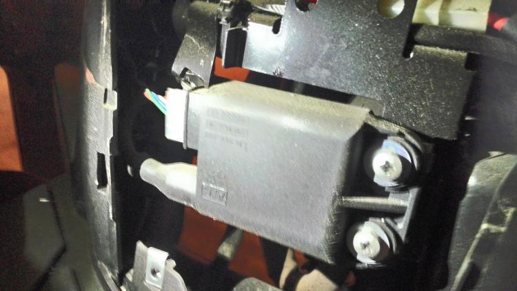

voilas j'ai un scoot derbi sport city le méme que l'aprillia ,je l'ai fait débrider au carburateur et lui ai mis un pot touring ,le tout fait pars habana ,tres pros et gentil , j'ai bien gagner en accélération mais rien en pointe ,si vous avez une idée je suis  preneur,j'ai pensé au cdi mais je suis nul en mecanique ,et sinon que me conseiller vous comme kit avec le pot  voilas merci

qu'elle réglage pourrait être mal fait ,on ma parle aussi de la boîte a clapet qui pourrait brider mais je repette je suis nul en mecanique
qu'elles sont les symptone qui pourrait me mettre sur la voie ,la bougie est d'origine ainsi que les ressort d'embrayage
