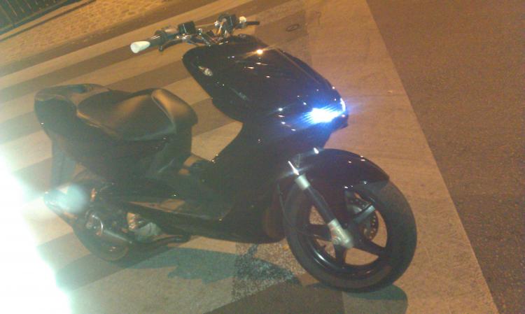

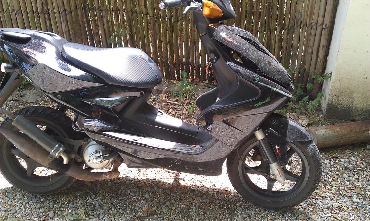

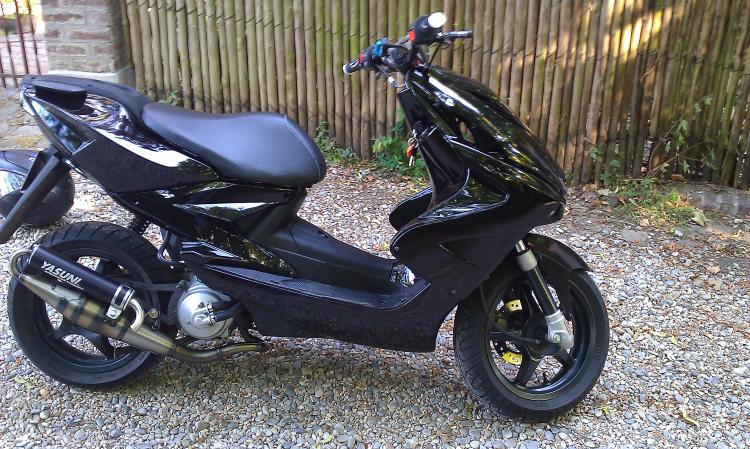

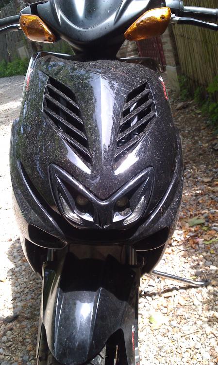

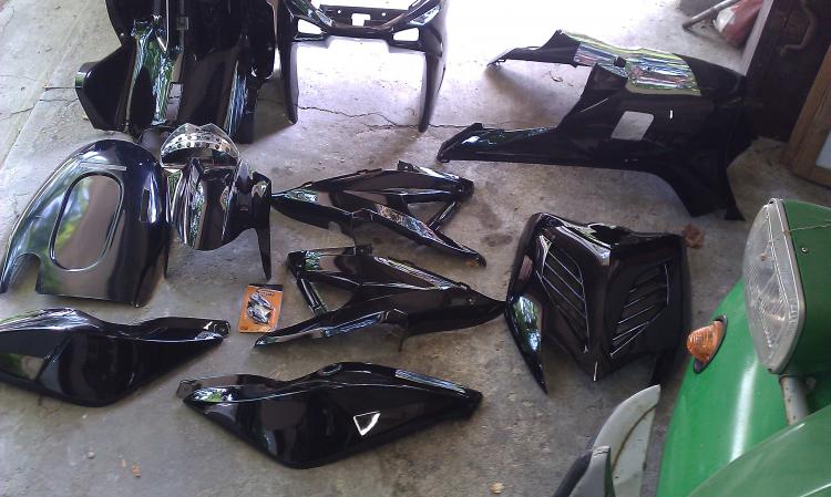

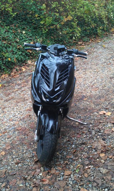

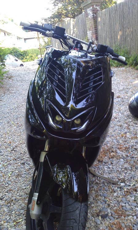

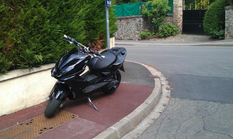

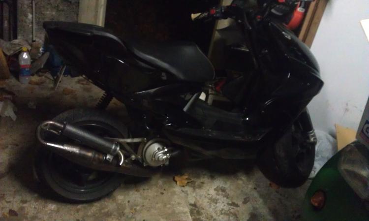

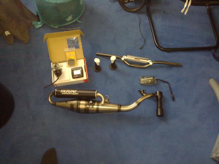

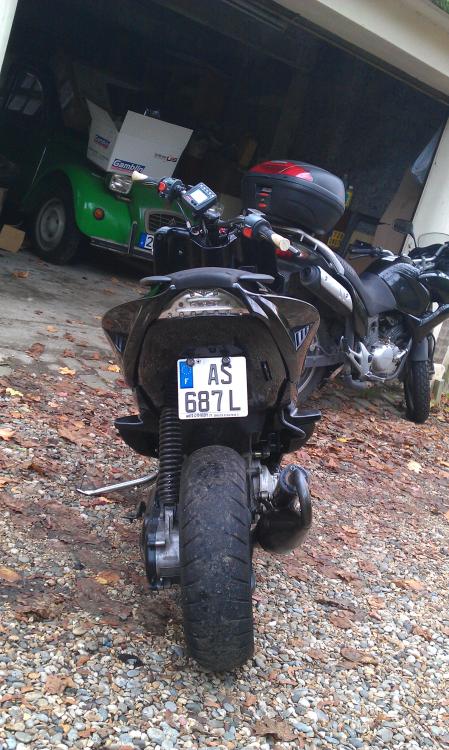

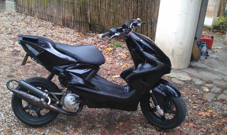

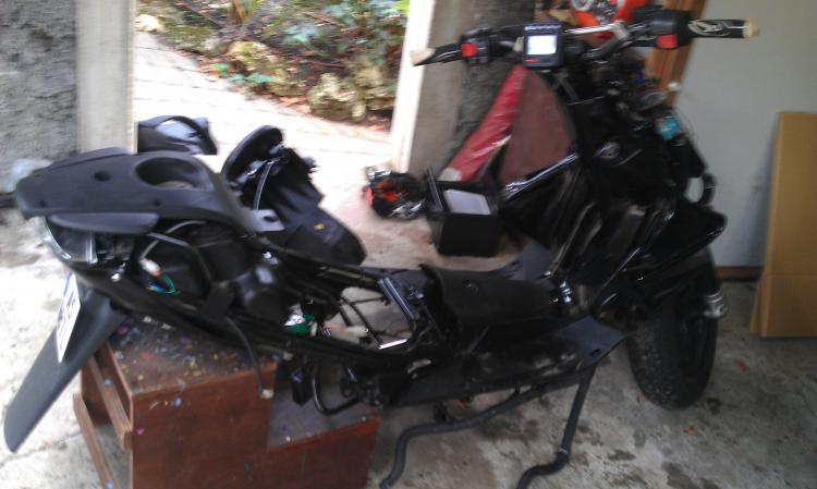

ROP92 Posté(e) le 22 décembre 2011 Signaler Posté(e) le 22 décembre 2011 (modifié) Salut tout le monde, vu que le fofo a changer, j'en profite pour ré ouvrir un post sur mon nitro Je remets ma présentation du 1er topic ;) "Je me présente, léo, rentre en septembre en terminale S a sèvres dans le 92, et ca fait un an que j'ai mon nitro, je vais vous retracer un peu le projet, et ce qui va suivre.Donc je l'ai acheté 1000€, y'avait coque str8 type 2 fatigué, un yasuni R fatigué aussi, poignets de frein BCD, le reste d'origine, il comptabilisait 8000KM et c'était un 2009. Un pote s'est tolé avec (oui un gros boulets , ) donc du coup, changement de carénage, et j'en ai profité pour faire quelques achats : kit carosserie black str8 type 2, guidon VB black, potence bdc black, compteur tnt, yasuni z black edition , carburateur 17.5 DO, feux arrière a led clignotant intégré, des clignotants gouttes d'eaux carbones pour l'avant, poignet bcd noir, et un rétroviseur vb carbone f1 !! Oui je me suis craqué, j'ai vendu mon vélo, un commencale supreme racing, on sait jamais si il y a des connaisseurs . Montage de tout ca, sauf sans le compteur, ni le rétroviseur et la bavette, que j'ai fais maintenant ! La une petite vidéo du son et du scoot en générale : http://www.youtube.com/watch?v=k8YpcixsLlo&feature=player_embedded Sauf que la j'ai encore craquer ( c'est une vraie drogue le scoot :P ) je vais passer en kit.. Et pas n'importe lequel vu que ce sera le top roseeee Donc voilà ma configuration actuel : top rose yasuni c16 carbon pack overrange / embrayage Stage6 mkII / cloche malossi carburateur 21 del'orto vilebrequin hébo hpc bac malossi vl14 et carter de trans top perf nardo Les réglages actuels sont pas parfaits, je suis en ressort rouge, visé a max sur l'embrayage, et galets 4.5g pour la variation, je vais passer en 3.8gr d'ici peu pour voir si ca donne mieux, ca me permettera de detendre un peu les ressorts d'embros, car la ca vibre ^^ Sur le carburateur je suis en gicleur de 92. En tout cas ca a rien a voir avec le cylindre origine, le top rose, il pouuuusssseeee voilà les photos, elles sont pas forcement dans l'ordre ^^ Je pense que je dans le futur je vais me prendre un cdi top perf, peut être regagles chez drug ou perf unit, mais pour a court terme je vais juste faire des photos et vidéos ! donnez moi votre avis ! merci, peace ! Modifié le 9 février 2012 par ROP92

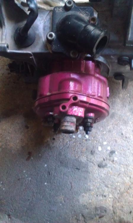

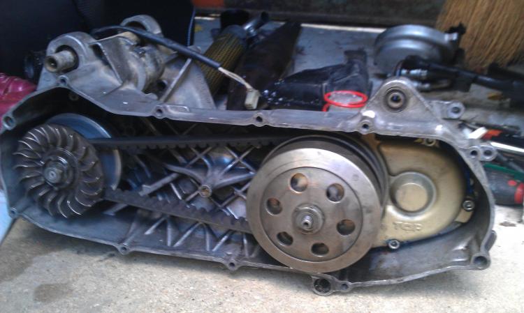

ROP92 Posté(e) le 15 janvier 2012 Auteur Signaler Posté(e) le 15 janvier 2012 (modifié) salut tout le monde, les ragles variations sont bon, ressort full rouge et galet en 3.8g ! parcontre le scoot s'engorge en monter ou en debut d'accélération et après il part en balle, donc gicleur trop gros mais c'est un 92 sur un 21do, normalement il devrait pas être aussi riche, quelqu'un a une idée ? c'est bizarre car quand j'etais en galet de 4.7 il faisait pas ca.. Modifié le 9 février 2012 par ROP92
maxou971 Posté(e) le 15 janvier 2012 Signaler Posté(e) le 15 janvier 2012 slt a tous franchement il pete comme sa même si je suis pas fan de ces modele salut tout le monde, les ragles variations sont bon, ressort full rouge et galet en 3.8g ! parcontre le scoot s'engorge en monter ou en debut d'accélération et après il part en balle, donc gicleur trop gros mais c'est un 92 sur un 21do, normalement il devrait pas être aussi riche, quelqu'un a une idée ? c'est bizarre car quand j'etais en galet de 4.7 il faisait pas ca.. merci ! salut tout le monde, les ragles variations sont bon, ressort full rouge et galet en 3.8g ! parcontre le scoot s'engorge en monter ou en debut d'accélération et après il part en balle, donc gicleur trop gros mais c'est un 92 sur un 21do, normalement il devrait pas être aussi riche, quelqu'un a une idée ? c'est bizarre car quand j'etais en galet de 4.7 il faisait pas ca.. merci ! et a chaque fois que tu change tes galet tu dois refaire tes réglage parce que en fait ton moteur reagi pas pareil que ton anciene configuration voilà jesper t avoir aider ou sinon essaie la vis de richesse ^^
