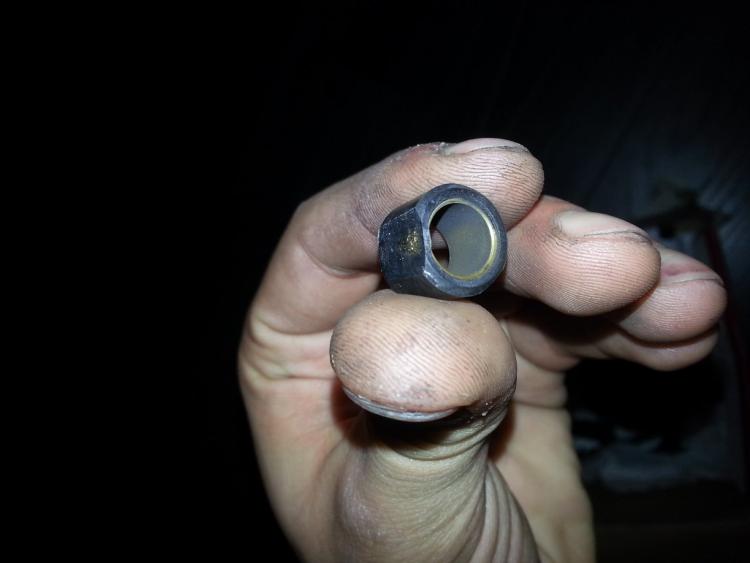

xtremDream Posté(e) le 23 janvier 2014 Signaler Partager Posté(e) le 23 janvier 2014 Bonjour, la semaine passée j'ai monté un kit top performance black trophy 50cc sur mon aprilia SR, je suis en carburateur 12, pot d'origine, embrayage fly-clutch et ressort de poussée jaune malossi, jusqu'à la tout à l'air correct sauf que j'ai tiré mon kit à donf(après 300 km) le problème c'est qu'à 80 km/h il y a le même bruit que les rupteurs sur les voiture etc (quand on est à fond dans les tr/min), ce qui me perturbe, le truck c'est que déjà avec mon kit d'origine et la même configuration je tapais du 100(compteur) sans jamais avoir entendu ce bruit. Niveau pêche il pousse vraiment bien. P.S. J'ai un gicleur de 75. Lien vers le commentaire Partager sur d’autres sites More sharing options...

xtremDream Posté(e) le 23 janvier 2014 Auteur Signaler Partager Posté(e) le 23 janvier 2014 slt , tu a quoi comme galet ? Salut, aucune idée, je n'arrive pas à lire leur poids car ils sont usés, mais cela voudrait dire qu'ils sont trop légers pour la puissance du kit? Lien vers le commentaire Partager sur d’autres sites More sharing options...
Sébastien S. **Nitro2013** Posté(e) le 23 janvier 2014 Signaler Partager Posté(e) le 23 janvier 2014 c'est ce que je pense, tu a pas une balance , même de cuisine . Lien vers le commentaire Partager sur d’autres sites More sharing options...
xtremDream Posté(e) le 24 janvier 2014 Auteur Signaler Partager Posté(e) le 24 janvier 2014 Salut ouai je pense plus tôt que mes galets étaient trop morts, la je les ai changé par des galets de ~4G je verrai ce que sa donne mais j'ai déjà moins de pêche au démarrage ;) je vous tien au courant si j'ai le même problème. Lien vers le commentaire Partager sur d’autres sites More sharing options...
SBR22 Posté(e) le 24 janvier 2014 Signaler Partager Posté(e) le 24 janvier 2014 La il était vraiment temps de changer tes galets! :) Lien vers le commentaire Partager sur d’autres sites More sharing options...
Sébastien S. **Nitro2013** Posté(e) le 24 janvier 2014 Signaler Partager Posté(e) le 24 janvier 2014 (modifié) ah ouai quand même , un beau plat :lol: moi sur mon ancien SR javais aussi un kit 50 top perf avec pot gianneli speeder. J'avais des galet de 4.3Gr avec ressort de poussée jaune malossi. Et j'allais a 92km/h avec une bonne patate. Le voici: https://www.scooter-system.fr/tuning/15904.html#photos Modifié le 24 janvier 2014 par saquet1990 Lien vers le commentaire Partager sur d’autres sites More sharing options...
xtremDream Posté(e) le 24 janvier 2014 Auteur Signaler Partager Posté(e) le 24 janvier 2014 Petit retour, Avec ces galets a 60 j entend plus le bruit de rupteur (avant je commencais a l entendre a 60-65)en revanche j'ai une moins bonne peche au démarrage mais une meilleur reprise, donc que dois je comprendre? Avec les galets en photo j avais une meilleure patate. Lien vers le commentaire Partager sur d’autres sites More sharing options...
