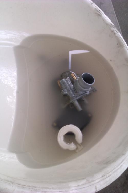

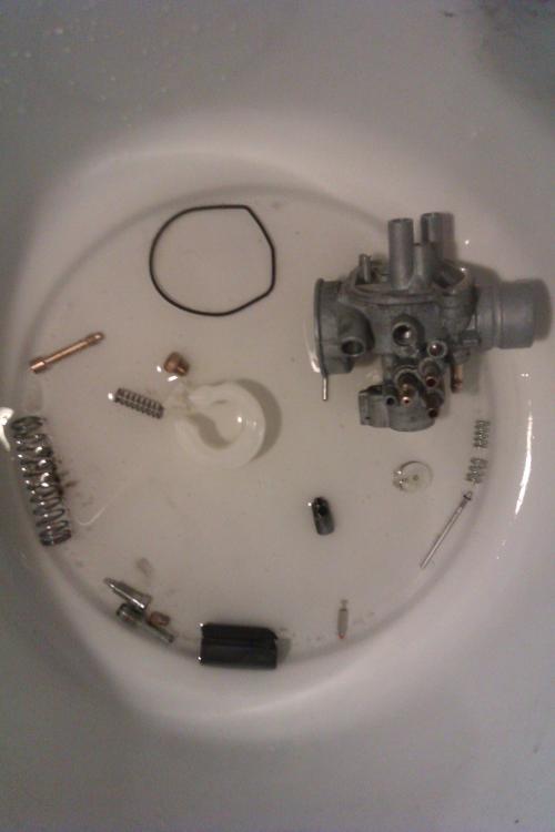

oui je viens de le nettoyé dans un plat creux avec tous les gicleurs démonté donc ils sont bien propres et je les ai remontés, il est bien propre ainsi que le boisseau etc

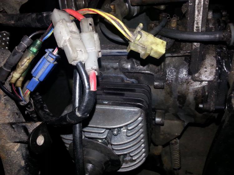

Je vois pas de quel câble tu parles, j'ai un faux contact quelque part mes clignotant marchent plus, le démarreur électrique non plus et quelques voyant au compteur :)
aok donc tu as un souci de masse lol
je parles du gros câble noir et il y a aussi un rouge de la même grosseur, qui vont sur ton démarreur normalement
