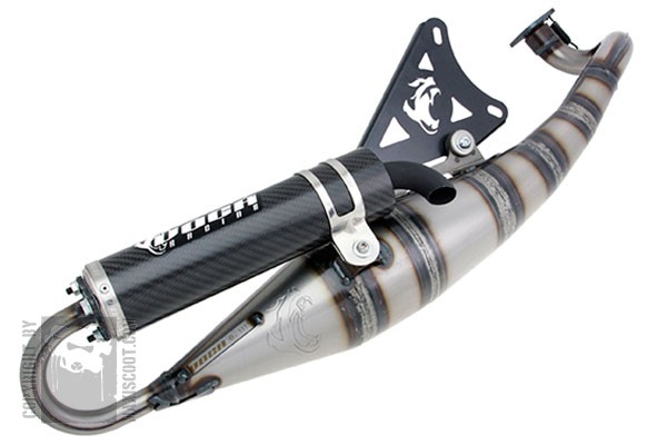

0 GoProto 13 Posté(e) le 16 février 2014 Signaler Posté(e) le 16 février 2014 (modifié) Le bidalot S3R est pas mal pour de l'origine de ce que j'ai entendu. J'ai jamais testé perso donc je peux pas t'en dire plus. Attends d'autres avis. ;) Le mieux niveau performance c'est les pots de détente mais après si tu veux rester discret pour les bleus etc... c'est pas le mieux. Enfin tout dépend de ce que tu recherche... ^^ Détente, les pots à cartouches en gros : Touring : GP : Modifié le 16 février 2014 par GoProto 13
0 domdu73 Posté(e) le 16 février 2014 Auteur Signaler Posté(e) le 16 février 2014 Le bidalot S3R est pas mal pour de l'origine de ce que j'ai entendu. J'ai jamais testé perso donc je peux pas t'en dire plus. Attends d'autres avis. ;) Le mieux niveau performance c'est les pots de détente mais après si tu veux rester discret pour les bleus etc... c'est pas le mieux. Enfin tout dépend de ce que tu recherche... ^^ Détente, les pots à cartouches en gros :2vlqmj8.jpg Touring :pot_sito_scooter_nitro-z.jpg GP :pot-leovince-gp-boos-5429097d7df4ac197734d84f4e168e1a.jpg
