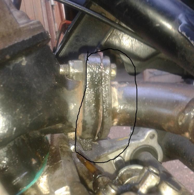

Salut les gens, alors je sais pas pourquoi mon pot ne veux plus jointé au cylindre..
J'ai essayer avec un join rondelle neuf, marche pas.. Un join plat marche pas, deux joints plat toujours pas..
Voici une photo :
post-2839-0-05557700-1392813121_thumb.jp
J'ai essayer de le chauffer avec un collegue, histoire de le dé - tordre un peu, rien :/
Avec vous des idées? Apar changer de pot car j'ai pas trop les sous..
Merci d'avance

salut,
il faut le plânir, tu prends une cale bien bien plate et un bout de papier à poncer grain entre 100 et 300
tu passe un peu dessus et tu verras déjà "là ou sa n'as pas été poncé" c'est qu'il n'est pas bien plat, donc ponce jusqu'à ce qu'il soit bien plat.
ensuite remet le (toujours serrer en 1er au cylindre ensuite derrière en ajoutant des rondelles si besoin pour ne pas mettre de pression)
